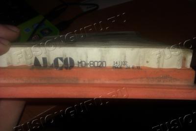

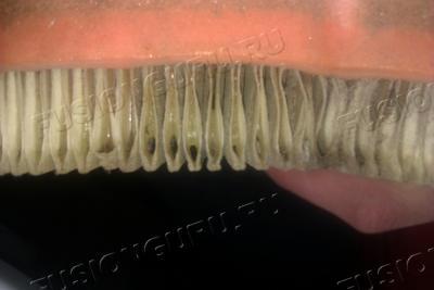

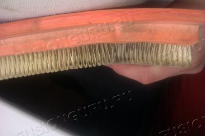

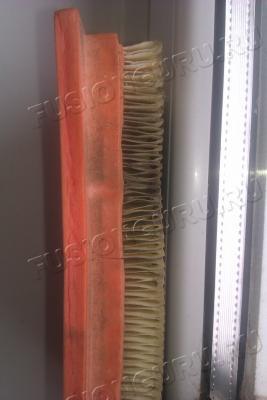

вот фильтр свой воздушный осмотрел и ужаснулся. там же дырки по бокам через которые грязь проходит!!! :bomb:
вот и алко :shit:

Орел102 писал(а):свой воздушный осмотрел и ужаснулся. там же дырки по бокам через которые грязь проходит!!!
При покупке воздушного фильтра смотри его на просвет. Там дыры могут быть и посредине - не только с боков.

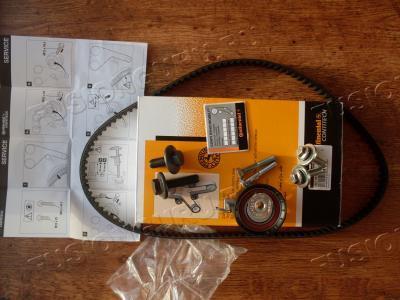

- Ремкомплект грм Contitech (CT881K3) 2176,85 р;

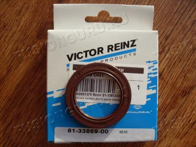

- Сальник коленчатого вала передний Reinz (81-33869-00) 185,41 р.;

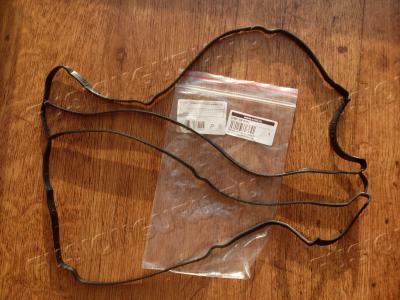

- Прокладка клапанной крышки Ajusa (11096200) 300,10р.
Прокладка крышки клапанов.

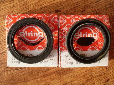

Сальники коленвала и распредвалов. Сальники распредвалов на ощупь из очень плотной резины, а сальник коленвала как будто из пластмассы))) Но все они кажутся высокого качества.

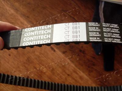

И наконец комплект ремня ГРМ. В комплект входят сам ремень, натяжной ролик, инструкция, наклейка с указанием даты замены и 6 болтов. 2 черных болта - болты шкива коленвала 29мм и 44,5 мм. 2 крайних справа - они одинаковы - это, видимо, болты шестеренок распредвалов. А 2 болта в центре - для ролика. Зачем два, не знаю. Отличаются они только толщиной шляпы.

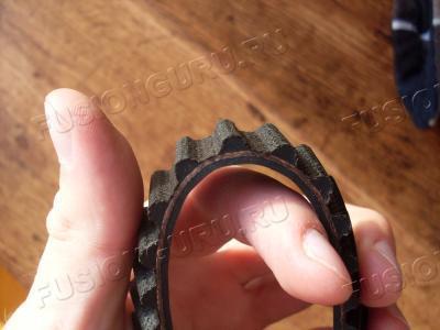

Ремень сделан в Германии, на вид очень хорошего качества.

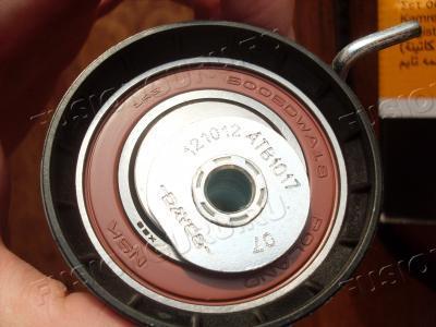

А вот ролик. На железяке в центре выбито Dayko. А сбоку (на коричневой полосе) - NSK, Poland. Т.е. ролик типа польский.
