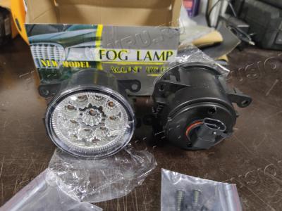

Ребят,а есть не дорогие аналоги с желтым стеклом? Код бы ?
На алиэкспрессе нашел,хотел на месте.
