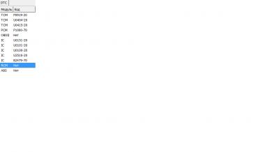

Самодиагностика DTC 1-4: С151, С101, С100, E510.
Ошибки:
P0919- Gear Shift Position Circuit Error
Ошибка управления положением механизма переключения передач
Скорее всего виноват жгут проводов между моторами коробки передач.
U0415- Отсутстчие/недействительность коммуникационных данных CAN
это DTC может быть вызвано: неисправность коммуникационных линий между ABC ECU и модулем управления коробкой передач
U0404- Данные модуля коробки передач не верны.
Я уже в замешательстве где искать подвох.
