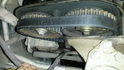

Привет, друзья.
Открыл крышку ремня ГРМ и увидел что ремень "съезжает" с положенного ему места.
Перед тем как дальше разбирать, решил показать фото и вашего совета спросить о причинах.
Подозреваю умирающий или умерший ролик, но сомневаюсь так как у ролика не бортиков, ограничивающих перемещение ремня.
Руками поправил ремень по центру валов, запустил ДВС на пару сек. и результат на фото.

#1667 Сообщение *Casper* » 06 июл 2016, 20:44
vit30rus, попробуй на видео заснять, нет ли у звездочек "восьмерки", хотелось бы надеяться, что это натяжной хамит, а не звездочки.

#1668 Сообщение timoha-07 » 06 июл 2016, 22:01
vit30rus,с перекосом оси натяжного - пофиг отбортовка на его обойме, судя по белёсому треку на ремне, недавно "портачить" начал, не жди когда ремень- ременной кожух протрёт.

timoha-07 писал(а):Саш, а расскажи-ка какими такими "торсионными полями" завосьмерит зубчатые шкивы( пусть порошковые, но стальные)? Болты ослабли и на соплях?
А фиг знает. НА фото мне как-то выпускной в глаза бросился. Но это догадка. А если подумать - что там еще есть? Натяжные, да распредвальные. Нагнуть литой коленвальный, думаю, слишком трудно. Тем более - само. А само - это надо тухлое место. А тухляк у нас тут только если в натяжном.
Мне кацца надо найти бушный натяжной. Заменить его дело не хитрое. А бушки можно на сервисах поспрашать. Оно хоть и бу, но станет ясно куда рыть. Наверное.

#1670 Сообщение Puwistiy » 06 июл 2016, 22:27
и шпильку на которой сидит

#1671 Сообщение timoha-07 » 06 июл 2016, 22:28
Ну да, валы- жестко, шкивы конкретно, а подшипник натяжного на ладан дышит - вот и "вариатор" ГРМ. :) Андрюха тоже прав - блок дюраль ось натяжного - сталь...

#1672 Сообщение ANG » 06 июл 2016, 23:03
Того и гляди порежет ремешок на кольца бортиками шкива на коленвале. А судя по потёртости ремня подклинивает натяжной ролик, или от износа подшипника болтается наружное кольцо при вращении.

vit30rus писал(а):Открыл крышку ремня ГРМ и увидел что ремень "съезжает" с положенного ему места.
и сколько пробега авто??

Puwistiy писал(а):и шпильку на которой сидит
Болтик?
Добавлено спустя 36 секунд:
А если болт кривой - подтянуть, ослабить, шайбу подложить - оно проявит себя.

#1675 Сообщение Puwistiy » 07 июл 2016, 06:18
Болтик?
угу, заменить его на заведомо ровный

#1676 Сообщение vit30rus » 08 июл 2016, 13:05
90 000
Впереди выходные - будем посмотреть.

Puwistiy,*Casper*, коллеги а были вообще прецеденты того, что болт ролика гнулся?
