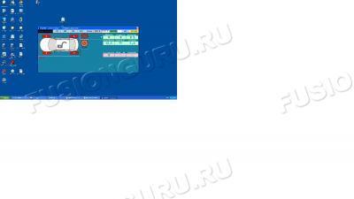

*Casper*, а что значит красный цвет колес на картинке ?
Re: ELM-FFN /Программируем блоки Fusion
#631 Сообщение fidel1970 » 11 мар 2014, 06:58
Ozborn_Kox писал(а): что значит красный цвет колес
Нет сигнала с датчиков скорости (ABS). Прокатись - будет зелёный.
Сообщения: 42249
#632 Сообщение *Casper* » 11 мар 2014, 07:29
нет сигнала - серый. красный - ошибка
