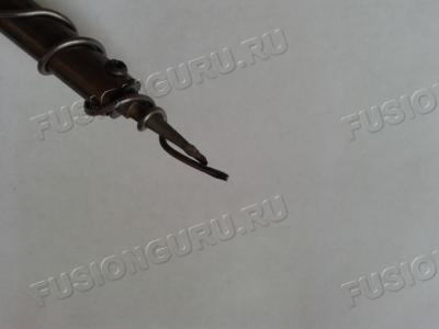

#44 Сообщение andrey1509 » 08 сен 2015, 18:45
Разобрал по букварю, пропаял резисторную сборку , как указывал предыдущий товарищ, соорудил доп. жало на паяльнике и пропаял.
Буду посмотреть.
