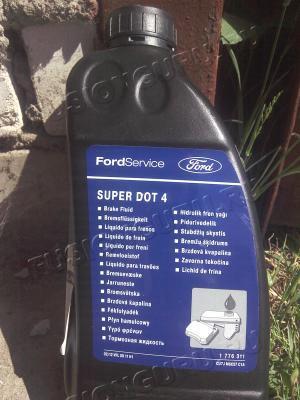

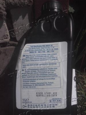

Фьюжу уже 5 лет, меняли ли в нем тормозную жидкость - неизвестно. Решил заменить. Было приобретено:

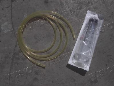

шприц на 50 кубов и трубка от стеклоомывателя:
Открутил клапан на переднем левом колесе, одел трубку, начал вытягивать шприцом жидкость - идет с пузырьками воздуха. В итоге полный шприц содержал 20 мл жидкости, остальное - воздух. Операцию повторил много раз, уровень в бачке падал медленно. Когда в бачке еще оставалось немного жидкости - из трубки пошел только воздух. Долил жидкости в бачок, прокачал еще, но из-за пузырей воздуха невозможно было определить: весь ли воздух вышел. Короче бросил я это занятие, буду ждать помощника и прокачивать педалью...

Aleas, Странный способ прокачки тормозов...
