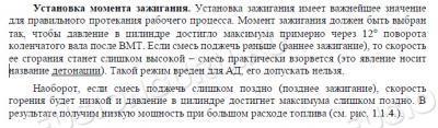

#7 Сообщение viktop973 » 23 авг 2013, 20:16
*Casper* писал(а):Сколько раз говорить, что раннее зажигание ремнем не поставишь?
И раннее и позднее умеючи можно поставить.

#8 Сообщение *Casper* » 23 авг 2013, 22:41
viktop973, Датчик находится на венечной звезде. Она с места не двиагется. Максимум, что можно - нарушить работу клапанной системы, сдвинув ремень ГРМ по коленвалу, тем самым запозднить или заранить закрытие/открытие клапанов. Блин.

#9 Сообщение viktop973 » 23 авг 2013, 23:22
*Casper* писал(а):сдвинув ремень ГРМ по коленвалу, тем самым запозднить или заранить закрытие/открытие клапанов. Блин. Правильно, смещение на один зуб вперед или назад, дает раннее или позднее зажигание.

#10 Сообщение *Casper* » 23 авг 2013, 23:24
viktop973 писал(а):Правильно, смещение на один зуб вперед или назад, дает раннее или позднее зажигание.
Да нифига оно не дает НИФИГА!!!!!!!!!!!
Зажигание произойдет в тот момент, когда КОЛЕНВАЛ повернется в определенное положение. А как там ремнеь ГРМ расположен - ему дофанаря 200 раз. КОленвал крутит ремнеь, а не ремнеь коленвал. Блин неужели это трудно понять?

#13 Сообщение viktop973 » 24 авг 2013, 14:02
*Casper* писал(а):Блин неужели это трудно понять?
Почему не понять! что коленвал крутит ремень, и открывает и закрывает клапана, да ради бога. У меня проблем с двигателем нет, хоть я и не правильно понимаю.
Сообщения: 42218
#14 Сообщение *Casper* » 24 авг 2013, 22:06
понять то, что сдвиг ремня не даст смещения зажигания. никак не даст
