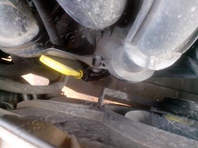

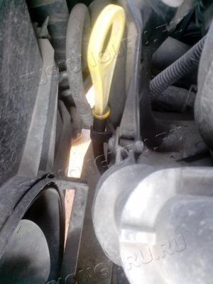

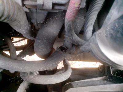

Здравствуйте, вот приключилась очередная беда. Заметил сегодня, что трубка масляного щупа в масле и на пластиковой детале (коллектор?) тоже следы масла. На защите тоже небольшое пятно, но уже запыленное, т.е. это было не в последней поездке. Но самое неприятное - масло на каком-то патрубке (на 3 фото), причем жидкое. Протер все тряпочкой - буду наблюдать. Что могло произойти? Пробег 49т. Уровень масла не поменялся, вроде.

Возможно при предыдущей проверке накапали с щупа, варианты с переливом масла в двигатель и неисправностью системы вентиляции картерных газов менее вероятны :)
Протереть и наблюдать.

Не, стока накапать не мог. Там на первой фотке (если не сильно увеличивать) видно что коллектор в масле и площадь там нехилая. На патрубок - возможно конечно, но проверял-то давно, уже стекло-бы десять раз.
Перелива тоже нет - ТО было в сентябре, вылезло бы давно (залито было до максимума).
А что это вообще за патрубок?

Может при заправке было пролито?

По памяти не соображу, не на расширительный бачок идёт. А масло небольшая капля неслабо растекается и долго держится.

Может и с канистры капнули, я бы смыл и понаблюдал.

Сергейsp писал(а):По памяти не соображу, не на расширительный бачок идёт.
А куда ж? Как раз на расширительный и в малый круг.

100% нет. С сентября ничего не доливал, кроме незамерзайки. И до морозов было сухо на защите точно. Вот зимой уже не гарантирую. Да и уровен проверялся с месяц назад.
И все-же странно - все пятна уже полувысохшие, а на патрубке свежее и жидкое, как будто только налилось. Стер, будем наблюдать.
А не могло ли из бачка гура давануть? Пару дней назад проверял уровень - может не закрутил плотно?
*Casper* писал(а): А куда ж? Как раз на расширительный и в малый круг.
Значит точно не из него, а сверху прилетело.
