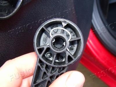

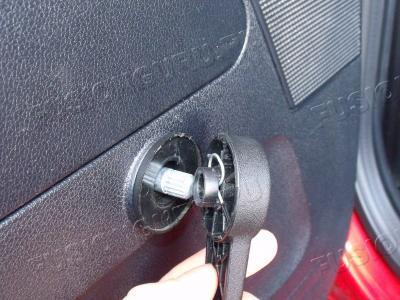

Всем доброго времени!!!подскажите как снять ручку стеклоподъемника задней двери???
Re: Как снять ручку стеклоподъемника задней двери
Сообщение maxs-vd » 01 апр 2013, 13:30
Легко. Раздвинуть усик отверткой.

спасибо!!!сейчас попробую
получилось!!!спасибо!!!

Отверткой все-таки можно и поцарапать обшивку
Старым дедовским способом - тряпочкой
