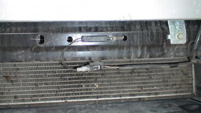

Датчик напрямую подключен в приборную панель. Разъем где-то недалеко от самого датчика, вроде. Прочерки на табло появляются как раз при обрыве...
Re: Указатель температуры наружного воздуха
#9 Сообщение *Casper* » 28 мар 2010, 23:45
ArtPlesh писал(а):Покажи пожалуйсто датчик покрупнее
Можно я попробую?
Бампер снял для наглядности ;)

*Casper*, :hat:
Снимаю шляпу... если тебя попросят показать распредвалы ты и движок раскидаешь - точно!
Уважаю! :beer:

Большое всем спасибо. От души :by:
