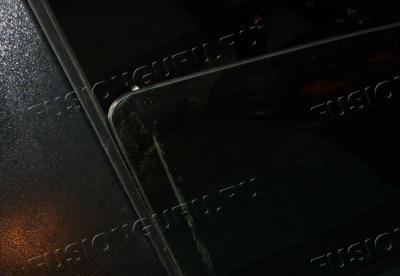

[av]http://www.youtube.com/watch?v=C25VTZfL2vU[/av]alexmore писал(а):Стекло плохо сидит в пластиковом фиксаторе - пупырышек внизу стекла, который входит в пластиковый фиксатор на лифте стеклоподъемника. В воскресенье делал виброизоляцию дверей. Собрал все по науке, но стекло дребезжит. Пришлось вынуть стекло и поставить обратно. После этого перестало дребезжать. Для того, чтобы быть уверенным делал двумя руками :-): вставил стекло в направляющие, выровнял его, через дру динамика одной рукой держал лифт, другой давил за верхнюю кромку стекла. Усилие довольно большое. Сначала никуда никуда стекло не вставляется, после преодоление некоторого усилия садится на 2-3 мм. После этого затягиваю гайки - вуаля! Дребезг пропал. Это то что касается первоначальной неправильной установки.
Также обратил внимание, то в нижней части одной из направляющей, которая ближе к средней стойке, стекло имеет люфт. Может имеет смысл подогнуть ее пассатижами по всей длине?
