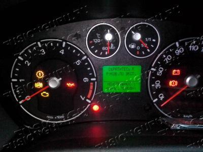

Поставил машину плюнув на все и пошел отогреватся, утром завел и увидел картину маслом:
картинку одолжил в другой ветке но у меня вот именно такая, только заведусь сразу орет на коробку (ford fusion 2007 робот, 1.4 бенз)

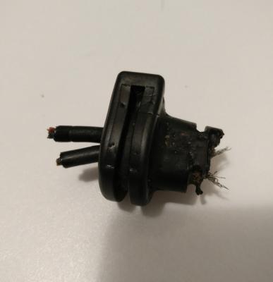

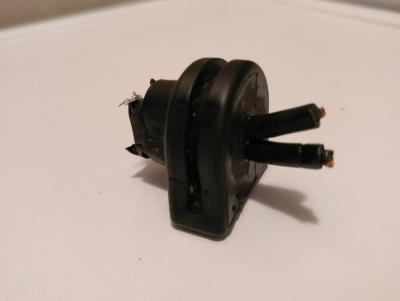

Еще есть неизвестная штуковина не знаю откуда она, собака моя любит съедать всякие вещи то номера то еще что-то, возможно и под машиной чето дернул грызнуть (хотя замечен в лазании под ней небыл ниразу)
Напоминает "прокладку" или вставку в конце провода в вилке, два провода по 2 жилы, коричневый и черный, кабель сталь или типа того (не медь).
Это гдето откусил ОН!!:

fwgg, так это у тебя на задней балке оторван/отгрызан датчик ABS задних колес. Точнее датчики. Вот то что на фото крепится на балке задней . По центру. Залезть можно без домкрата и сразу увидишь. Доберусь до работы кину фото или ссылку на топик, где менял этот датчик

Ну там так этот датчик проходит, был бы я псом.... :) Я вот все думаю, кто по кочкам ездит и по лесам то как быстро оборвется этот датчик :smirk: Дело в том, что петля проходит так, что туда не только для снятия удобно подлезть, но и для откусования/обрывания :lol:
Что касается информации по замене, то вот тут посмотреть можно - http://www.fusionguru.ru/forum/viewtopi ... %D0%BA+ABS , там крайне просто и с картинками.
Что касается номера, то номер 1151023 - Датчик АБС задней подвески, двусторонний.
Стоимость нового от 5 до 7 и выше. Я брал на разборке, причем простите за 350 р. т.к. у них лежал он видимо давно и решили хоть за сколько то продать. В Питере если брать в ЕвроАвто, то ценник 2400 р., но обзвонив разборки можно найти спокойно за 1000. Я не уговариваю, но все же ИМХО взять на разборе, а оставшуюся сумму от покупки датчика за полную стоимость песику на корм :best:
По самой замене, я менял лежа на земле во дворе. Можно без домкрата, а можно для удобства сторону поднять. Тут как удобнее и как фишка/пружина ляжет/окажется.
Уже сейчас залил бы болты, которые датчики держат, чтобы отмокли. Понимаю, что старые теоретически на выброс, т.к. обкусаны, но те же винты сохранить, чтобы не сорвать и не дай бог не обломать. Были и такие проблемы у форумчан. Высверливать там можно, но неудобно, да и все же лучше выкрутить и снять нормально.
Также, как понимаю ABS на авто работала исправно, а значит сами датчики целы. Тут, если судить по себе, я бы их аккуратно вытащил и сохранил. Может пригодятся, восстановить датчик попробовать потом, если что, или же кому-нибудь из форумчан. Места занимают совсем немного, а уже проверенные.
Датчик на разборке может быть просто провода, а может с кожухом уже идти (бонусом) но и так и так хорошо, т.к. если что кожух отлично снимается с балки и там прокладывается провод нового датчика.
