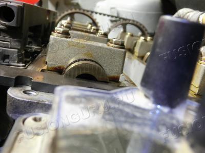

Извиняюсь за какчество, руки уже дрожали. За 2 дня прыжков у мотора похудел на 6 кило. Ну не важно. В общем 3 болта. Большой первый и второй - стопят вал ОДИНАКОВО. Я в шоке. Не ожидал такого эффекта. А вот тонкий ставит зажигание раньше. Чуть чуть пораньше.
2. Зажигание.
Вот по планке (ноль)
Налицо все факторы позднего зажигания (чернеют свечи, мало тяги, обороты набирает тяжело, греется махом, ну и характерный пердеж из глушака). По жрачке не знаю, не насиловал.

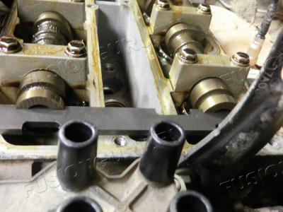

Потом вот так
Можно и больше сделать, поршни с клапанами не встречаются, но это почти впритык. Впускной открывается чуть раньше, чем поршень двинется вниз. Это положение - дофига. Налицо имеет место быть раннее зажигание. Поднимается давление во впускном, особенно на ХХ и трясучка такая дикая. Мотор пытается заглохнуть. Особенно после подгазовки. Если включить кондер и 2000 оборотов, то глохнет наверняка.

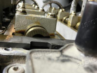

В итоге остановился на вот таком
ХХ ровный, стрелка как вкопаная. Едет плавно. В общем как надо. Пока как надо, сильно не катал.
Как показал приблизительный экстраполированный расчет - мне надо болт, толщиной 1мм. Тогда пластинка будет вставать как надо.
