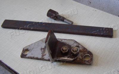

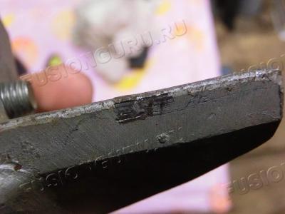

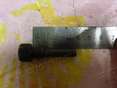

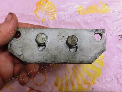

Сделал приспособы для замены приводных ремней и ремня ГРМ. Болт токарь выточил (за 50 рублей). Пластину 5 мм толщиной вырезал сам. Болгаркой выстрогал фиксатор коленвала.
Материалы валялись за гаражом, так что не удивляйтесь что малость ржавые
Все готово к сложному ТО. Жду теперь ремни, и они куплены у Кукурузника и уже в дороге

дедавова, блокиратор колена бы с двух сторон прихватить. С одной мне кажется может вырвать. А это не надо - плохо это.

*Casper* писал(а):С одной мне кажется может вырвать. А это не надо - плохо это.
Просто Вам Саша ассиметричность крепежа не понравилась - я это чувствую.
Здесь пара стальных болтов по 8 мм притягивают "кусочек" уголка из "хилой" 6 мм стали,.... А ведь некоторые Одной отверткой фиксировали маховик и отвертку не загнуло... Тормозной педалью опять же получалось фиксировать, да и усилие затяжки болта 42 н*м.... Ерундовое в общем-то усилие. Вспомним затяжку ступичного подшипника с усилием далеко за 200 н*м (?).
Скажу правду из чистой любви к искусству долго искал кусочек тавровой балки и вышло бы красиво и правильно и вырез под симметричный крепеж на пластине сделал - не нашел.
Но есть еще вариант - приварить кусочек уголка к хоботу-фиксатора и использовать, уже сделанный пустующий паз по назначению... Подумаю, время есть
Добавлено спустя 5 минут 41 секунду:
timoha-07, Привет Юра, может быть у меня "патроны" на исходе. Диски болгаркины кончились и шлифовочный кружок подзатерся. - Да и смысл железки в сущности одноразовый. Но если не красиво, то не правильно. Это мой девиз тоже. Главное "чтобы не вырвало", как пишет Каспер

дедавова писал(а):да и усилие затяжки болта 42 н*м
+ дожим на 90, а это уже под 200 идет. Так показал динамометр. И то я до 90 не смог докрутить.
дедавова писал(а):Просто Вам Саша ассиметричность крепежа не понравилась - я это чувствую.
Мы на Вы? Или это оборот такой?
Не, мне-то в общем-то до лампочки, просто отвертку вставляли под выступ в 5мм, а тут зацеп в 2 мм и на бОльшем радиусе. Малейший сдвиг этого приспособления и вал повернется. А так как усилие существенно, то в случае промаха по ремню, возможен большой привет клапанам. В субботу у меня такое чуть не случилось. В каком месте ошибся - не понял до конца, но факт есть факт и на ручной прокрутке стало ясно, что собрано не правильно. Если бы в этот момент давил на ключ, а маховик соскочил бы - последствия оказались бы печальнее. Потому и порекомендовал, на мой взгляд, более надежный вариант.

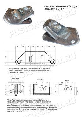

Давай фото, может быть пойдем по этому пути. Я ведь делаю по чертежам - не видя не маховика, ни даже бендикса. А время есть и желание, вот и моделирую ситуацию....Конечно опыт первопроходцев важен, поэтому и выставляю этюды на критику.

*Casper* писал(а):Вот конус для вставки в маховик надо чуть чуть другой - жесткую ступеньку надо. В оригинале по крайней мере именно так.
Этот рисунок мне не попался на глаза..
Ступеньку сделать можно болгаркой и напильником, а вот паз труден в изготовлении без станка.
Вот высоту и ширину фиксирующего зуба знать бы надо... По виду 5 * 3 мм ?.... А может зуб сделать из отдельной пластины шириной 3мм зажатой между двумя уголками ? Этот бутерброд из трех деталей может ходить по двум параллельным пазам сверлениям

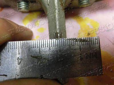

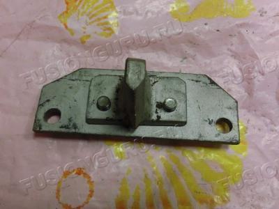

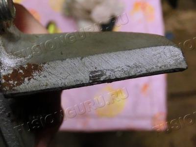

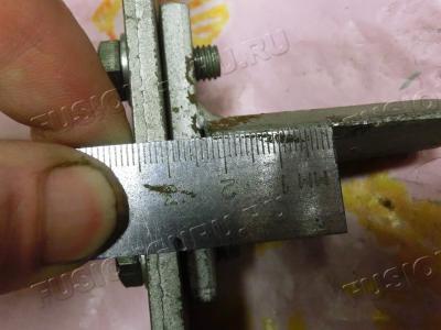

Сделано из таврового профиля.. Это решение очевидное - "таврик", у меня его не было. А зуб твой друг сделал не прямоугольный, не как у "Ликоты"....
А что, у маховика прямоугольное сечение зубьев?
На одной картинке зуб маховика отпечатался на фиксаторе. Толщина зуба в его верхней части чуть более 3 мм по-видимому

дедавова писал(а): да и усилие затяжки болта 42 н*м....
Как раз таки опасняк всех неприятностей (по статистике и по усилию) при выкручивании болта колена. В вашей самолепной приблуде жесткости мало ( крепёж полки сыромятого уголка на закручивание), после примерки на машину для четкого подгона по зубам маховика - после примерки-подгонки положить сварочный шов либо дополнительный, с обрезанной полкой кусочек уголка , а отверстия под стартерные болты чуть увеличить.
