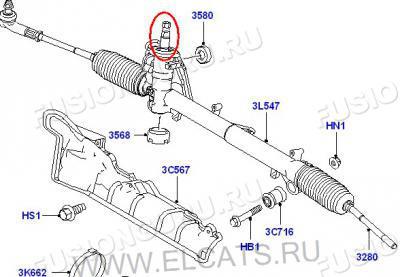

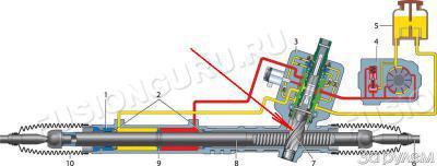

Как будто износ зубьев на валу золотника и штоке? У меня был стук когда на незаведённой машине крутил, но там и усилие совсем другое, может вам просто гайку поджать?KSW писал(а):при этом внутри, судя по всему, что-то случилось с валом..
KSW
- Сообщения: 11
- Зарегистрирован: 20 окт 2014, 23:27
- Полное имя: Антон
Re: Рулевая рейка, аналог или восстановление
У меня звук не стука, а трения двух металлических поверхностей и в купе с усилием и вибрацией небольшой, складывается ощущение, что пытаешься закрутить болт в гайку с немного другой резьбой. Причем кажется, что дефект находится на валу 7 на рисунке:KpeBegk0 писал(а):Как будто износ зубьев на валу золотника и штоке? У меня был стук когда на незаведённой машине крутил, но там и усилие совсем другое, может вам просто гайку поджать
если крутить руль от крайнего положения к крайнему, то дефектное место встречается 2 раза (видимо вал проворачивается на 360 градусов и снова попадается дефектное место).

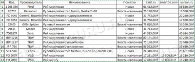

Промониторил цены на аналоги:
Получается, что дешевле всего MSG FO207R и FO209R, они восстановленные на заводе. кто-нибудь имел с ними дело?
