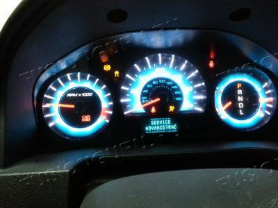

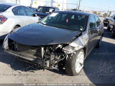

Добрый всем день, Живу я в Америке недавно преобрел форд фьюжен 2011 года, тут механики разводят руками а я с электо рулем не когда не сталкивался. он был биты немного в морду, собрал всю морду завел все работает нормально, вот пару проблем которы ну не как не могу разобрать в чем дело, Само главное не работает руль вообще не чего не происходит, горит лампа АБС и Показывает что подят ручник, ну и подушка и ремень, предохранителе все проверил все в норме пробовал другой ЭГУР поставить тоже самое, ошибки с OBD U131, U0121, B10DA, B1193 Ну и то что подушка на руле стрельнула, ошибки он не симрает не в какую

Форскан возьми. Скинь ошибки. Затем проверяй провода к насосу. Вроде 80амперник под капотом за него отвечает

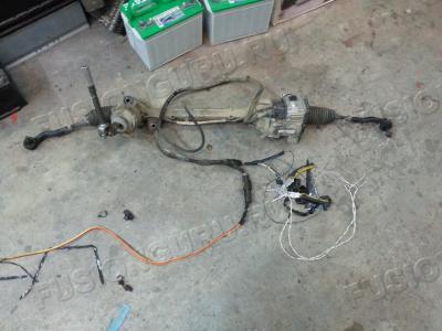

Вот это старая рулевая рейка
Простите я просто раньше с такими и не сталкивался обычную знаю и поченить смогу а тут не пойми что, у знакомого вчера брал ридер простой он пишет что нет связи с модулем рулевой рейкой и ABS

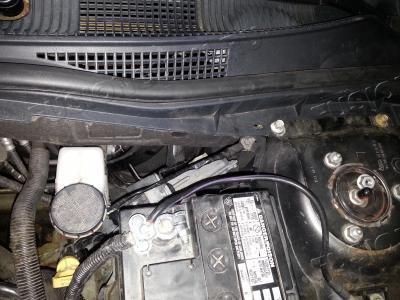

Рейка чисто "электро". И привод не на колонке. opex12, фоту под капотом покаж, а? Мозги машины у батареи, со стороны замятого крыла слева?

Если это мандявка, то мозги за аккумулятором.
Ударчик хороший. Слева прилетело и рейке могло достаться.
А вот жгуты мне не нравятся. Что-то на силовом странная конструкция напоминающая предохранитель. Но це русско-китайский, откель он в америке?
Система ЭУР. Гидры тут нету. Но такой конструктив вижу впервые. Мдя.

Комп да под батарейкой
От рейки идут 7 проводов плюс минус, 2 провада на компьютер 2 провода на abs и один я пока не нашел куда он идет может на руль.
До компьютера удара не было там все целое, Рейки у меня 2, одна из них 100% рабочая но не та не другая не работает на нем, это мистика какаето.

Дело не в рейке. Мозги не видят рейку, питание на рейке есть?. Начинать надо как говорил старый автоэлектрик fidel1970, с проводки. И судя по колхозной заделке (изолентой) "массового" хвоста над компом - косяки в проводке есть. А что , за бугром не пользуются термоусадочной трубкой? Это видать только мы лапотники её юзаем....
