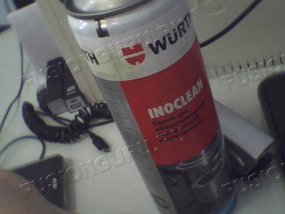

Были напряжённые выходные, поэтому не сразу отписываюсь.
Всё как рукой сняло...
В прошлом году чистил просто для профилактики, а вэтом словил Fail .
Тяга появилась и улучшился разгон. До кучи вместе с заслонкой промыл датчик абсолютного давления(очистителем тормозов).
А саму заслонку очистителем с обезжиркой.

1. Чистка дз от нагара и грязи - обезжиривателем.
2. Промывка датчика абс. воздуха( так пишут в описании детали) от грязи - очистителем тормозов.
3. Сброс ошибок ELM327 Bluetooth
