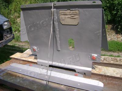

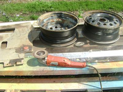

Диски не литьё ( на люмини летняя резина), стальные начал реанимировать. Заодно и "день рождения" защите картера сделал. В общем "Онан - бог точных наук", все шлифой обдирал ( гидро и пневмо-пескоструй покамест не наладил) Начал сзащиты, фоты дисков чуть позже.

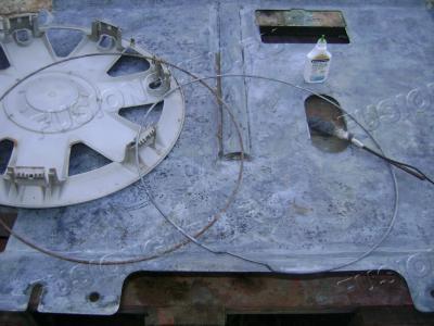

Ободранную защиту натер цинком, заодно и пружины колпаков дисков:
И после самолепного цинка укрыл фигомотиной от "Дали" ( купил молотковую эмаль для иного случая и решил по-тестить на защите)
Это второй "день рождения" защиты, на первом заменил ребро жесткости ( старое сгнило на фиг) и укрыл тоже какой-то мутотой типа "грунт-эмаль" как оказалось фигня, будем посмотреть как с цинком будет. На все про все ушло полтора "стакана" от больших солевых батареек и примерно 150 мл. "паяльной кислоты". Для мелких площадей пойдет, но на более "серьёзных поверхностях" надо сочинять нормальный электролит. "Колхоз-гальваника" дает не равномерное покрытие.
Добавлено спустя 5 минут 41 секунду:
И забыл "апробацию" рассказать - на фоте шлифа "Омакс" (китаец с московской прописЬкой) - хорошая штука! Купил за два тыра, эта шлифа заточена на полировку, но!, в ней редуктор посильнее чем в "отрезалках" и значит с крацовкой или лепестковым кругом можно долго водить ( хоть в паспорте и рекомендуют ПВ примерно 15 %)

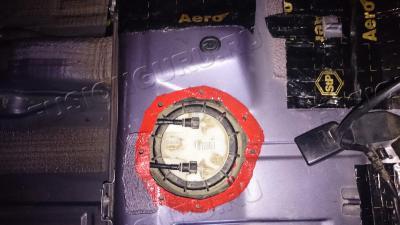

Я раньше антикорозийкой черной красил, но не понравилось.
Через год слазило.
Потом сурик полюбил :up:
Изображение Изображение
Не потому, что по пацански красное :lol: , а потому что очень устойчив к влажной среде и коррозии.
И щас все крашу суриком по пацански в красный :D

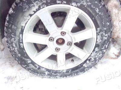

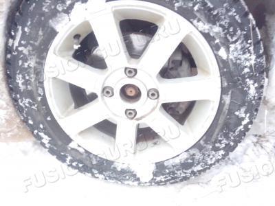

Публикую фото дисков откатавших сезон и входящих во второй. Краска прилипла накрепко. Чутка подпачкал диски, не обессудьте, уважаемые.
Для повторяющих опыт, я маскировал диски скотчем и красил только испохабленную коррозией поверхность, естественно появился переход по ребру, это ребро не надо лениться убирать перед лакировкой :o А в остальном ни малейшего признака отслоений покрытия не выявлено.
Блин, лучше бы на зажигалку сфотографировал. Буду переделывать. Переэкспозиция. :wall:
