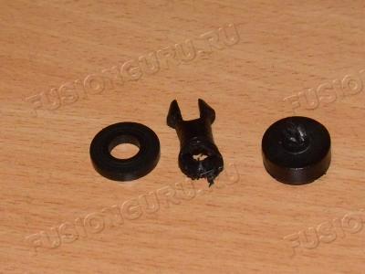

http://www.fusionguru.ru/forum/viewtopi ... 23#p227323masterf писал(а):А куда смотреть, чего подтягивать?

Напраслина, Отец. В Турции Фордячий заводик есть и конвеер. И ставил турецкое - нормуль! Может с руками что?турецкий патрубок не ахти оказались
В самом низу радиатора, в вертикальной проекции от патрубка к радиатору с верху ( у фары слева) внизу есть пластиковый "болтик", к нему лучше с рублевой монетой с пассатижами( наилучший аналог отвертки), подтянуть.masterf писал(а):А куда смотреть, чего подтягивать?

- maxs-vd
Re: Пятно под левой фарой
Можно и сверху. Но если не будет крутится ио не надо прилагать большое усилие (можно бошку свернуть)
я уже сворачивал.
