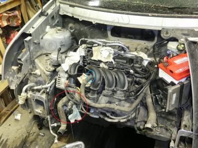

Сообщение shev8621 » 11 авг 2014, 09:41
Вот тут этот треклятый тройник находится...

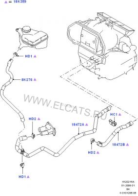

Сообщения: 42253
Re: Вытек антифриз...
Сообщение *Casper* » 11 авг 2014, 14:51
Чет я там тройника не видел.
Вот тройник - красный
Синий - одна из отстегнутых трубок. Вторая идет на расширительный бачок.

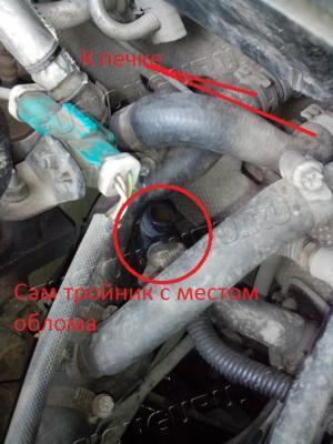

Сообщение shev8621 » 11 авг 2014, 22:54
Правый патрубок от радиатора печки и вставляется в этот тройник,обломленный кусок остался в патрубке...
Сообщения: 42253
Сообщение *Casper* » 11 авг 2014, 23:53
Ааа, вон какой тройник. Так он вроде отдельная деталь
Добавлено спустя 16 минут 44 секунды:
А это точно штатный? В каталоге нету. Да и хомуты странные. Нормавские.
