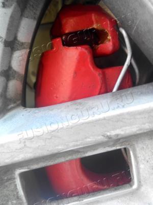

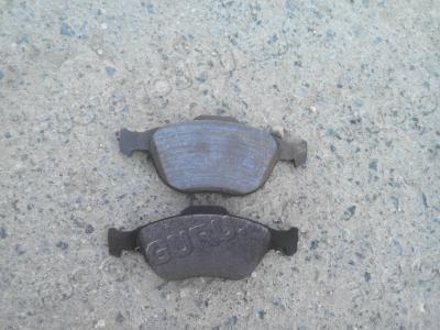

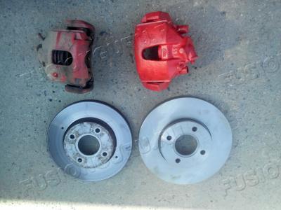

Я уже писал о моем опыте установки задних дисковых тормозов от Фиесты ST. Тут я не удержался и заказал передние суппорта от ST, благо вышло недорого. У ST колодки от первого Фокуса, да и диски такого же размера, а суппорта свои оригинальные. Вот для сравнения Я боялся, что не налезут пятнадцатые диски, но все встало отлично и оттормаживают прелестно.
