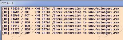

Читаем ошибки FFN:
P0030 / #F0 Разрыв электрической цепи подогреваемого кислородного датчика (HO2S) БЫЛА ВСЕГДА
P0686 / ACT Низкое напряжение в главном реле БЫЛА ВСЕГДА
P0560 / ACT Высокое напряжение в системе подачи напряжения аккумулятора ЧТО ТО НОВЕНЬКОЕ
B1681 / ACT Сигнал модуля приемопередатчика PATS не получен БЫЛА ВСЕГДА ИЛИ НЕТ НЕ ПОМНЮ
P1000 / SRV Не обращаем внимания

Читаем ошибки FFN:
Сбрасываем, читаем

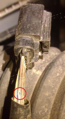

Хочу проверить проводку до ЭБУ, подскажите на какие контакты приходит привод заслонки?
Из за чего это может быть кроме как ключ в ЭБУ?

Не прозвонился коричнево-синий(F41).
Поврежден кабель около дросселя, маленький задир изоляции а кабель сгнил.
Спаял, подключил, все работает.
Самый геморрой был с срывным болтом ЭБУ, за сверлил и выкрутил экстрактором.
Всем спасибо!
