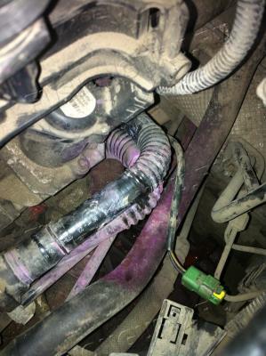

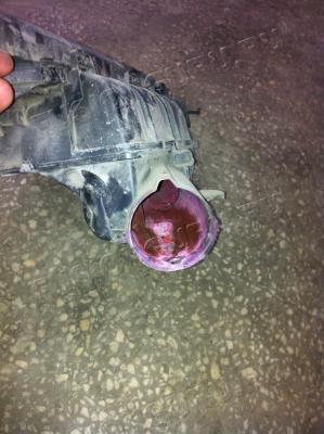

фотки порезал кудато, на пальцах опишу, снимаешь воздухан, переходную трубку между воздушником и ДМРВ (снимается очеть тяжко, не вытаскивается из-за двигла), на этой трубке есть дырочка она касается тосольной трубки, там и потерлось, и тудаже засасывает тосол, у меня так было.
аннет нашел фото)))
где потерло, поставил жимок, другого ниче не придумал)))
