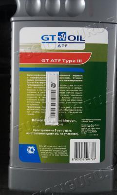

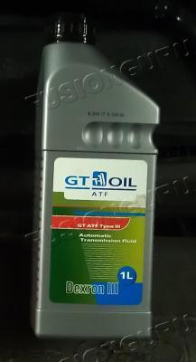

Сказали "Долить пойдет. А если менять полностью, то придется покупать уже оригинальную". Значит, доливаю до max, завожу машину, кручу руль влево и вправо до упора, так 3-4 раза, выключаю зажигание, смотрю уровень жидкости, опять min. Повторяю то же самое 2 раза, все та же картина. Неприятный звук уже стал тише, я бы даже сказал пропал. Наливаю на max, закрываю капот, еду в гараж. Примерно 15 км до гаража. Когда подъезжал к нему, опять появился какой-то хруст и неприятное гудение, когда кручу руль. Смотрю, уровень опять на min. Заливаю жидкость до max, завожу, кручу, смотрю опять min. Залил до серединки между min и max и пошел домой. Покупал жидкость литровую, в итоге осталось 600 мл, то есть 400 мл я залил в бачок. По-моему многовато? Подскажите, что может быть? Уже появляются мысли, что отошел какой-то шланг и подтекает где-то. Ах да, жидкость не менялась примерно 4-5 лет. Ездит за машиной дядя, очень редко. Раз в неделю до магазина максимум и раз в сезон до дачи (400 км) и обратно. Первый раз такое, гудения раньше не было. В общем, слушаю любые предложения. Заранее, спасибо.

Сегодня завел машину, кручу руль и слышу какой-то хруст и неприятное гудение в районе двигателя. Посмотрел уровень жидкости гидроусилителя в баке, показывает чуть меньше min. Съездил в магазин, оригинальной жидкости не было, посоветовали вот такую
