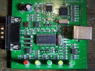

У меня вот такойДрон писал(а):картинки как выглядит
Конечно, это не оригинал, а китайская подделка на PIC18F2580. Вот фото внутренностей
Какая мне от этого эльма польза приключилась? Пока только отношение соседа-гаражника, которому диагностировал ошибку, помог заменить лямбда-зонд, перепаяв разъём со старого на новый, ну и потом сбросил ошибку. Машина была Mitsubishi Colt праворукая.

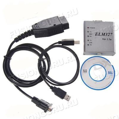

если вот такой купить потом действовать по инструкции из темы ELM-FFN /Программируем блоки Fusion я смогу диагностировать фьюжина ?
- *Casper*
- Сообщения: 42253
Re: Хочу купить елм 327
Дрон, да, переделка годится как для ELM-FFN, так и Forscan.
