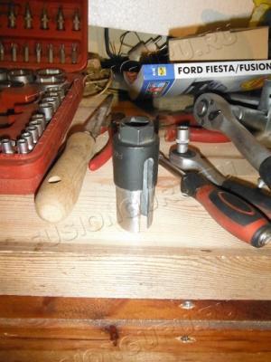

Для того что бы заказать датчик кислорода я решил посмотреть какой у него разъем и заодно проверить как подходит ключ который купил на авторынке... а ключ то не лезет о_О !!! вообщем в отличии того что на фото у меня датчик стоит как бы в стакане или чаше из листового железа (сфоткать пока нечем)... и по внешнему диаметру ключ не лезет... начал стачивать ключ по кругу но есть мысль что при сильном усилии ключ может разогнуть в месте разреза и закатает грани датчика.... может есть у кого какие мысли по поводу как быть?

s_w, старый датчик - отрезать провод и вывернуть обычной головкой. Подобрать по диаметру, заодно почистить грани датчика от ржи, чтобы не мешала ключ одеть.

а кто бы знал... тот ключ что я купил я сточил на 1 мм по кругу... и обычная головка из набора стала по наружному диаметру больше... еиз-за этого я и не стал провода срезать...

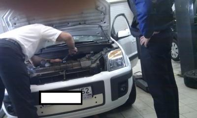

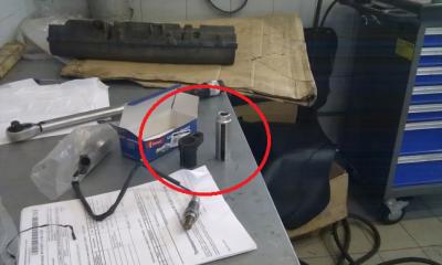

в Агат-моторс куда был записан сначала хвалились своим спец. ключем за 100 евро который действительно лезет в отверстие но вдруг было обнаружено что ключ треснул в нескольких местах... было предложено ждать новый ключ который через месяц доставят из испании или ключ большей толщины заколотить кувалдой но замена будет дороже ......я им предложил кувалдой по головам друг другу постучать и забрав машину позвонил в Центр-Форд...
сам главный механик за работой)))
собственно спец инструмент ( тот что серебристый за 100ЕВРО)
.... В Центр-Форд ответили что не вопрос приезжайте 100 раз меняли и проблем нет... Приехал, потыркались со своими ключами и сказали что без отлома башки датчика отвернуть не смогут, зато как отломают смогут отвернуть свечным ключом на 21. На мое замечание что ключ датчика вообще то на 22 мастер задумался и пошёл консультироваться... После возвращения попросили прощение за потраченное время но отвернуть не смогли.... Ну тут уж сам бог велел доехать до последнего дилера ... в Нижегородце предложили записаться и заверили что поменять точно поменяют но возможно придется разобрать коллектор..... записался на вторник.
