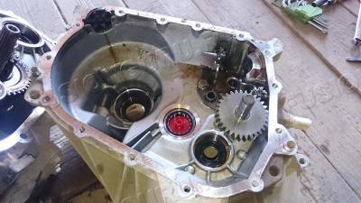

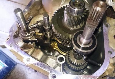

#64 Сообщение SAnat » 21 июн 2016, 11:06
Проблема с МКПП.
Точнее дилемма однак нарисовалась ;)
Как ее лучше собрать?
Она собрана из 2 половин металл в металл, то есть без применения герметика и прокладок.
Варианты:
— собрать ее предварительно хорошо зачистив поверхности как было. То есть металл- металл.
— или собрать с использованием герметика (ибо не хочется снимать если потечет).
Если на герметике, какой посоветуете?

Сообщения: 7032
Re: Проблема с МКПП
#67 Сообщение SAnat » 21 июн 2016, 12:42
да где я в деревне найду это ;)
Добавлено спустя 1 минуту 26 секунд:
А вдруг резина дубанет в -40с или лопнет.
Да всю жисть на герметах вроде собирали. Во всяком случае черный абро продержался год на АКПП тойоты и держится дальше.
#68 Сообщение maxs-vd » 21 июн 2016, 12:48
Прокладка уж точно тут не нужна, да и вырезать ее ещё и через которую сыреть потом будет. А зачем спрашиваешь если на тойоте в твоих условия год выдержал абро значит и дальше все будет нормально. Ту просто надо очень тонко мазать чтоб едва заметно пленку было и дать немного подсохнуть, а потом стянуть.
Добавлено спустя 24 секунды:
Санат, а зачем коробку сломал?
Сообщения: 7032
Re: Проблема с МКПП
#69 Сообщение SAnat » 21 июн 2016, 12:51
Вот вот я и думаю тонкий слой и все, или вообще без гермета.
Хотя с герметиком вроде спокойнее.
maxs-vd писал(а):Санат, а зачем коробку сломал?
От свободного дифференциала избавляюсь.

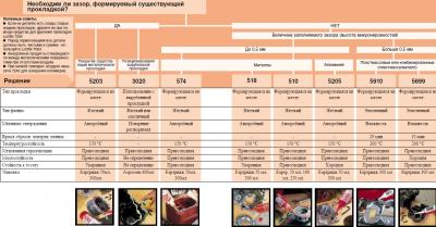

SAnat, Собирай на лактайт, это плоскостной герметик, можно в любом тазиковском магазине купить, продается в медицинских шприцах. Им на приорах что то собирают.

timoha-07 писал(а):
Dima! писал(а):Тонкая маслостойкая резина или паронит.
А-а..за это я бы тоже в сторону томатов посмотрел бы :) . Резины и паронита тоньше бумаги нет в листах, а плакаты - не проблема.
Нельзя прокладки, увеличится осевой зазор на валах, надо на локтайт. Найти бы еще схему затяжки болтов.

#79 Сообщение sansan » 22 июн 2016, 22:43
Юра, 0.1 лист офисной бумаги, а ты ватман предлагаешь. С моментом понятно, а схема?
Вот по локтайту:
Витара 1.6 2wd
