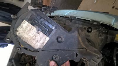

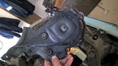

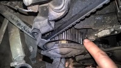

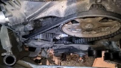

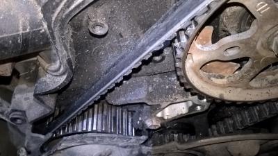

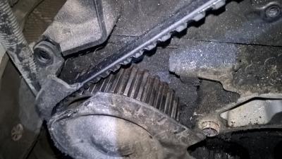

Менять одназначно все ролики и ремни, и обязательно помпу, и под термостат прокладку вместе с термостатом. Я облажался по полной, не стал менять помпу. И этим летом возвращаясь из славного города Мурманск в родной Питер, услышал странный звук напоминающий шорканье. Остановившесь и облазив всю машину, ни чего не нашел. Так и поехал дальше, вспомнив хорошую поговорку, "хороший шум наружу вылезет". Останавливался через каждые 50-100 км посмотреть мож чего да отвалилось, но ни чего не отваливалось и слава богу. Приехав домой, поехал в гараж, открыл копот и простите за выражение, просто "ох...ел". Фотки прилагаю. Все дело в не замененой помпе, ее просто перекосило, и ремешок ГРМ поехал в сторону правого крыла вытачивая на своем пути пластмассовый кожух защиты. До загнутых клапанов оставалось 9 мм ширины ремня.
Кому то боженька при рождении дает - рученки золотые, кому то - головушку светлую, а кому то - жопоньку с приключениями...

Ремешок ГРМ вращает колено, распред, ТНВД, помпу ну и два ролика для полного счастья)))
