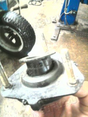

вот ешо у меня при такой же проблеме была практически уничтожена опора правой стойки, которую тож пришлось поменять...металлический стаканчик выбило из резинки...гдето тут есть фото...
что интересно стойка внешне нормальная была, но шток оставался в любом положении где его оставляла рука...тоесть не стремился вылезти в крайнеее верхнее положение...
подшипники опорные были целы и смазка в них была...не стучали и не щелкали...
пружины были целы и работоспособны...
ешо шаровые были поменяны...
резинкив рычагах и сами рычаги целы...
после установки всего нового машина встала ровно, т.е. еслиу вас крен на любую сторону а пружины целы, то скоро менять аморты, а не пружины...
все это случилось ближе к 120тыщам пробегу...
учитесь на моих ошибках, а не своих...

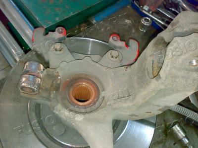

Вчера свершилось!
Наконец снова наслаждаюсь в пути только шумом покрышек... ужасный гул в подвеске пропал, протывный пчол улэтэл.
Ремонт оказался сложным... очень сложным.

Что не откручивалось?fidel1970 писал(а):Ремонт оказался сложным... очень сложным.
Re: Готовлюсь к ремонту передней подвески
Всё! Всё, что можно не откручивалось...
Вариантов было только два - либо вэдэшная ванна на неделю, либо газовая горелка.

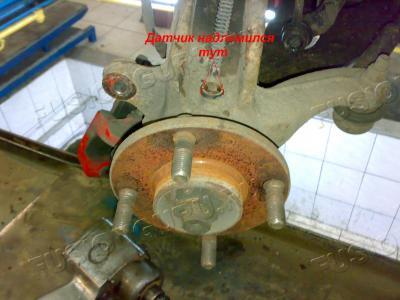

Отрегулировал сегодня схождение... пол-процента отклонение от нормы правого колеса.
Остальное в порядке.
Но, остался таки один косячок...
Лампа ABS продолжает гореть постоянно.
СД ошибок не выявила, визуально датчики и их разъёмы перепроверил - норма.
Отторможку по грязюке делал.
Система трещит, как и прежде... но, пиктограммка гаснуть не желает.
Про полярность установки ступичных подшипников даже и не спрашивайте, там всё ОК - лично проверял.

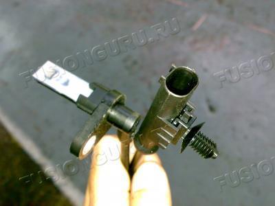

При начале производства ремонтных работ была предпринята попытка демонтировать датчик... получилось выкрутить болт, то снять датчик не получилось.
Надломилось место крепления (сам датчик и провода целы).
Отсоединяли разъёмы под локерами крыльев, клеммы акамуля не скидывали.
Если к выходным лампочка ABS не погаснет - придётся тушить эльмом.... ну или менять датчик.

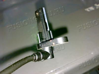

Скока он у нас там, кстати, в копейках?
Да и номерок бы его сразу желательно... левый передний, есичо.
Пасиба.
Пасиба.
- Сообщения: 42237
Датчик 1207357 - левый/правый пофиг
Насколько он похож на задний - тебе лучше знать. Я до заднего еще не добрался.
http://www.fusionguru.ru/forum/viewtopi ... =91&t=4866

Проверь предыfidel1970 писал(а):Если к выходным лампочка ABS не погаснет - придётся тушить эльмом.... ну или менять датчик.![]()
Там провода вроде как очень очень тонкие. Мож все-же и повредилfidel1970 писал(а):Надломилось место крепления (сам датчик и провода целы).

Он вот на этот подозрительно похож...*Casper* писал(а):Насколько он похож на задний - тебе лучше знать.
F5, F6?*Casper* писал(а):Проверь преды
Не, до проводов точно не достали... чуть отвёрткой только подцепили и надломили края.*Casper* писал(а):Там провода вроде как очень очень тонкие. Мож все-же и повредил
О, вот есть одна фотка состояния старого ступичного подшипника...
