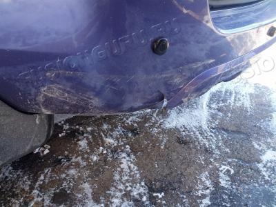

А по повреждениям две трещины с низу бампера + разорвалось петля крепления бампера к крылу
+ с другой стороны там где подкрашивали царапину официалы пошла паутинка, ее бы тоже убрать

Заварить можно самому, "раз плюнуть"( за пару часов
) фен + паяльник и какая-нить арматура.
