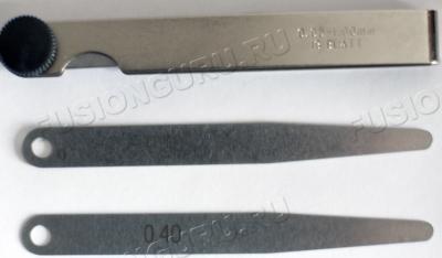

Использовал набор щупов купленный в магазине автоваза за 50 рублей понадобился щуп 0.5 и 0.4 мм принцип немного другой - от центра магнитолы в отверстие под углом вставляем щуп пока не упрётся в защёлку -потом чуть отгибаем защёлку им же и вставляем дальше - как результат щуп встаёт в распор и держит защёлку отжатойfidel1970 писал(а):Кольнуло кой куда желание AUX прикрутить... (ну, в смысле в магнитолку).
