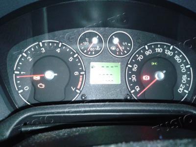

Уважаемые Дамы и Господа!
Вчера случилась аналогичная беда. Утром как обычно и без приключений приехал на работу, ни ям, ни луж не ловил, ударов не было. Вечером после работы включаю зажигание, а на панели приборов "новогодняя гирлянда".
Красиво, праздник на носу! Но настроение уже не праздничное.
Горит АБС, ручник, чек. Проверил уровень тормозной жидкости - норма, усилия нажатия сцепления и тормозов без изменений, при работающем двигателе на дисплее только черточки, спидометр не работает. Все три предохранителя целы.
Проверил сканером на ошибки - U0121 - Отсутствие сообщения CAN от ABS.
С максимальной осторожностью добрался до сервиса (кругом камеры и, как назло, вокруг мало машин, чтоб оценить собственную скорость). Проверили ходовую, датчики.
Предварительный диагноз - умер Блок управления АБС
Цена нового космическая (может кому пригодится код детали - 1512725).
Ищу совета как обойти Блок и заставить хотя бы работать спидометр, а лучше способы ремонта текущего устройства.

Я с такой ситуацией уже давно борюсь.ssmith писал(а): Горит АБС, ручник, чек.
Крайний раз было вчера.
Включаю - все хорошо показывает. Но ЧЕК горит. Начинаю движение - до 10 км/ч спидометр не шевелиться, потом стрелка поднимаеться и загорается аварийка тормозной системы красный (!) .... едем дальше набираем скорость - и бац - спидометр падает на "0", а на экранчике сплошные черточки.
1) способ лечения банально простой. На свой Андроид устанавливаю Приложение Спидометр. Включаю GPS и вперед .... отлично заменяет штатное устройство )))
2) У меня, как я понял, скорость снимает с задних колес. Хотя утверждают, что со всех 4-х. Но при ремонте задних - скорость возвращается. Первый раз после замены пары задних датчиков скорость "вернулась". Потом еще по мелочам . Нынче открутил ступичную гайку - скинул барабан и почистил магнитное кольцо. Оно было все в грязище и датчик тоже. И моя грязища - это металлическая стружка - но это другая история.

Моя борьба с АБС началась около 3-х лет назад.
За это время я поменял все датчики, ступичные подшипники. И АБС так и не заработала. Ездил без АБС. Иногда отключался спидометр. Но разными плясками с бубном, а его возвращал к жизни.
Эти случаи были необъяснимыми, не связаны и не понятны.
Весной этого (2020) года перестал отображать скорость спидометр и соответственно не работает одометр. Но происходит это странно.
после начала движения скорость может показывать до 10, а реже до 30 км/ч. Потом отключается без видимых причин. Стрелка "падает" на табло одометра вместо цифр - прочерки. Загораеться знак (!) - ручника. И вместе с ним "мясорубка" - то есть ошибка ЧЕК.
Электрики говорили, что иногда помогает если пропаять контакты в блоке АБС.
Решился. Снял блок АБС и разобрал его. Блок запаен намертво и пришлось его распиливать.
Распилил неудачно. Повредил маленькую катушечку. И на плате одна "штучка" была изначально припаяна криво и касалась другой маленькой "штучка". Электрик их как то называл, но я не запомнил. В общем электрик все пропаял. Перепаял кривую "штучку" и восстановил поврежденную мной катушечку. Но видимо не все восстановил. Или я что то еще повредил во время распила блока. В общем блок перестал опознаваться вовсе. И после включения зажигания сразу показывал прочерки на табло пробега и стрелка спидометра вовсе не шевелилась.
Поехал на разборку и купил за 3500 другой блок АБС.
Вчера его установил. И О ЧУДО !!! Выключилась "мясорубка" ЧЕК и (!) лампа ручника.
лампа АБС - осталась гореть.
Сбросил ошибки через FORSkan. И обрадовался.
Прокатился недалеко, разогнался до 50 км/ч - спидометр работает. Но мне показалось, что я ехал быстрее, чем показывал спидометр.
Поехал домой. Для проверки включил на смартфоне спидометр по GPS. И !!! оказалось, что спидометр автомобиля показывает скорость почти в половину меньше. То есть при скорости 60 км/ч, стрелка спидометра указывала на 30 км/ч. А вскоре и вовсе "упала" и показания одометра тоже отвалились (стали прочерками).
На ходу я выключил двигатель. Двигаясь накатом. Через 10 сек. завел снова. Спидометр и одометр снова выполнялти свою функцию - но недолго - всего пару минут.
Это же самое было на предыдущем блоке АБС (который я испортил).
Получается - проблема не в блоке АБС.
А тогда в чём?
Может попытаться поменять прошивку мозгов?
