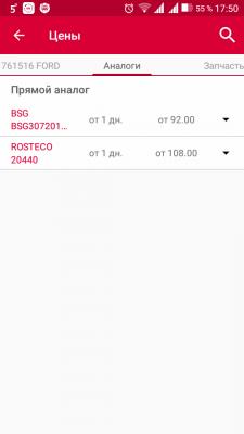

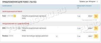

khramenkov07 писал(а):Снял трубку отвода картерных газов, которая идет от маслоотделителя к впускному коллектору. она была замотана изолентой. размотал, оказалось она порвана и причем края разрыва завернулись внутрь, перекрыв проход.
Вопрос: на что можно заменить эту трубку, может кто менял на что-нибудь из российских аналогичных трубок? Спасибо, заранее.
Вот трубка. :)https://www.drive2.ru/l/486577052196012165/
Сообщения: 13697
Сообщение Сергейsp » 30 окт 2017, 17:52
А в зургабане дороже :)
