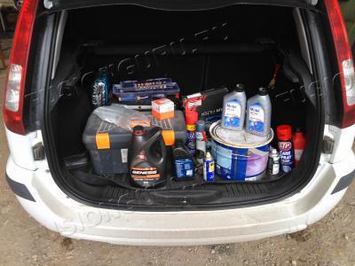

В воскресенье выбрал время и решил сделать довольно обширное ТО:
1) замена масла в двигателе
2) замена тормозной жидкости
3) чистка дроссельной заслонки
4) осмотр свечей
5) замена жидкости в ГУР
6) чистка механизма выбора передач (тут схалтурил)
В общем вот собрался к тестю на яму:

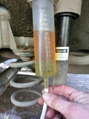

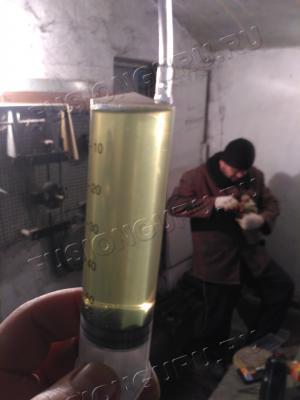

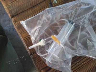

Шприц (для отсоса из бачка) купил 50 мл - 45 руб., очень удобно, там же в аптеке купил капельницу - 25 руб. По ней дам рекомендации, я к ним пришел в конце работы:
1) резиновое утолщение лучше подрезать до толстого - такую пипку удобно одевать на штуцера
2) в комплекте идет пластмассовый соединитель - вот на него надо одеть шланг капельницы с одной стороны, а резиновую пипипку с другой, тогда все садится очень плотно:

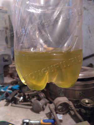

Родственники смеются, считают менять ничего не надо было, вот такая жижа была в бачке:
вот такая в правом заднем колесе (первое на прокачку):
Прошло чуть больше 2 лет, пробежал я 30000 км, со сцепления конечно черная пошла, но буквально по капельнице прошла и сразу чистая пошла. С жидкостью ГУР тоже самое, но ее можно было не менять по сроку (2 года рановато), я ее заменил, потому что она (родной Меркон) мне не нравилась.
Странность с прокачкой тормозов была в том, что во втором контуре с левого заднего колеса вышли пузырьки и много, думаю были там с прошлой замены. Тогда супермастер
не дотянул этот штуцер, перешли на переднее колесо, качали и с заднего выгнало грамм 50, вроде прокачали, но похоже что все таки хапнуло воздух все равно, хотя ошибок АБС не было.

Настоящий секс был только с тормозухой, хотя в этот раз прошло все технично и жидкость стравил тютя в тютю - осталось 100 мл, я даже не вымазался (почти). Качали с напарником (шурин), нипель я опять не сделал, да и на нормальный компрессор никак не разорюсь. Залил все такие фордовскую просроченную, но не вскрытую:

Шприцем через штуцер мог натянуть воздуха. На "глаз" как бы не важнецская, слитая жижа, а на "корпус кавернозуз" тестить не будем
, тем более два года прошло. АБС на воздух в системе не индицирует ни как, только срабатывает иначе чем на исправных тормозах.
Фота "боХатая" на предстоящее ТО...
, а что в ведре, и Хде кир?

Не мог. шприцем через штуцер не тянул, шприцем только из бачка.timoha-07 писал(а):Шприцем через штуцер мог натянуть воздуха.

И в шприце? Бутылка бывалая сильно, хлопьев то нет, я когда 2 года назад менял - хлопья были белые и серый отлив, но то походу первый раз за 6 лет было.timoha-07 писал(а):На "глаз" как бы не важнецская

Ром, на глаз определять состояние тормозухи - шляпное дело. Её кипятят по приборам. Если нет оных, то "доверяемся" ТУ - замена тормозухи по временному интервалу (большинства производителей ДОТов) 2 года эксплуатации.

timoha-07, ясно в общем, улыбнул Вас мой подход к делу. Мне бы этот пост мой 2 года назад, про туже капельницу - не знал я что ее в аптеке продают, думал, что только в стационаре, ну зачем она людям в домашних условиях, ну может поможет кому мой содержательный пост.

Всё сделано правильно. Косвенно по визуализации "отработки" тормозной жидкости; в РТЦ (рабочих тормозных цилиндрах) жидкость по визуальной оценке должна быть идентичной той что в бачке ГТЦ ( главного тормозного Ц))), в противном случае замена ( опять таки по сроку или пробегу, у некоторых авторов авто - от 60 тКм) Опять таки у нас много парадоксов - кто-то хвастает что всю жисЬ рысачит на всесезонной резине ( это о стёбе твоих соглядатаях процесса замены тормозухи). Положен регламент, делай и не сомневайся!

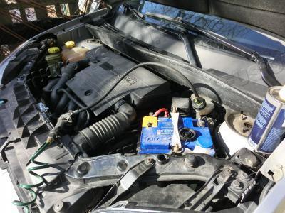

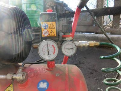

Поменял тормозуху, в кое-том веке. Так как с ИДС меня прокатили (ну бывает, случается), то менял почти по старинке, но с инновациями.
Итак система
Состоит из дырки в пробке, вставленной туда пипки от колеса, вынутый золотник, надетый шланг и в него подаем давление.
Давление
Можно проще - накачать запаску и с нее подавать. 2 атм - за глаза и за уши. И колеса откручивать можно и прокачка на ура. Красата.
Ну и результат
Сразу видно где свеженкая жижка.
Мне понравилось.
