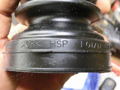

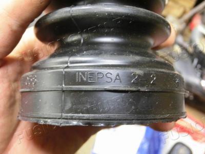

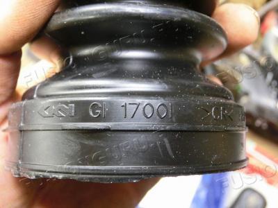

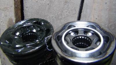

bycter, собакину твоему любопытным показался аналоговый пыльник :lol:[/quote]
Знал, что зацените. Поэтому оставил это фото.
А не лопнет этот пыльник зимой в этом месте?

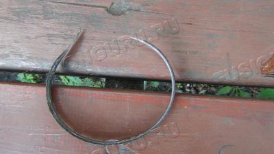

Родной хомут легко демонтируется и ставится на место, а раз зарезан, то ленточный металлический(приспособа для его затяжки самодельная, не сложная), либо прототип родному хомуту и плотницкие клещи.

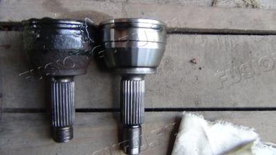

Ходил чесал репу; почему аналоговый пыльник короче. А сравни ка bycter, расстояния от конца валов ШРУСа до посадочного под пыльник на родной и аналоговой "гранате". Если те размеры разные , то есть на аналоговом длина будет больше то родной пыльник будет более положенного сжат в гофре. Не есть хорошо, потрется там.

Сходил, сравнил расстояние от внешнего края ШРУСа до канавки под стопорное кольцо - вроде одинаковое. И длина обоих ШРУСов также одинаковая.
Родной хомут у меня был - просто металлическая полоса. Разве можно его демонтировать и поставить обратно?

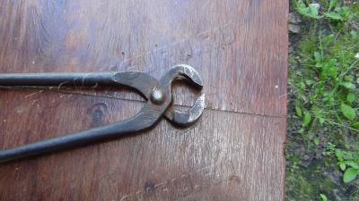

Такой инструмент для затяжки подойдет?

Да, такие клещи норм. У меня тоже родной хомут быть стальной полосой, цельной.
Срезали зубилом.

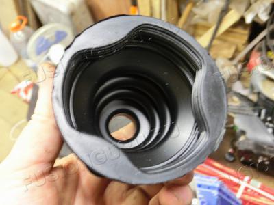

В итого заменил пыльник на Loebro 304023 с ленточными хомутами, которые установились как родные. Разве что материал пыльника мягче чем оригинальный. Посмотрим как будет зимой.
Кстати еще раз напишу, пыльник из набора GKN 303-385 не подошел, в связи с завышенным диаметром (меньшим).

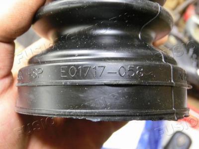

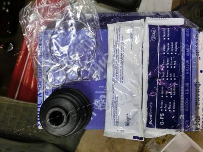

Заказал я значит оригинальный пыльник за номером 1418936

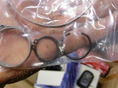

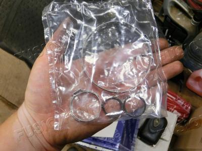

Внутри загадочный набор всяких хомутов и зажимов
Интересно зачем столько всего. И как вообще (каким инструментом) зажимаются эти хомуты?

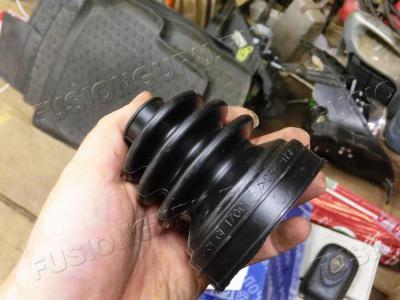

Собсно сам пыльник

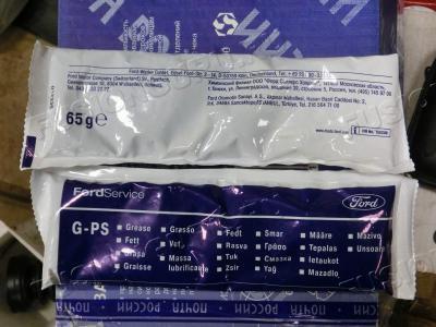

Ну и смазка
Вот вопрос - ее всю надо выдавить туда или нет? А если нет, то сколько?
А да, забыл. Цена 1300. Мне кажется вполне гуманно.

Смазку всю.

*Casper* писал(а):А да, забыл. Цена 1300. Мне кажется вполне гуманно.
Нормально при текущем курсе.
Смазку всю, у тебя 2 по 65гр. Промыть узел, одна упаковка уйдет внутрь стакана, другая внутрь пыльника.
Наружний и внешний хомут зажимаются спец инструментом, клещи такие.
Дальше 2 стопора:
1. с ушками для трипода новый положили
2. для стакана трипода, стопор который находится в коробке (на левом стакане).
