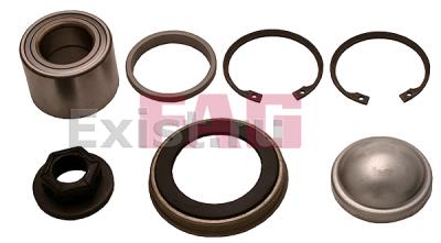

3. для замены приобрел подшипник SPIDAN как компромисс между ценой и качеством. в комплекте сам подшипник, ступичная гайка и стопорное кольцо.

Собственно взял подшипник и катался со мной он и на вселуг и во владимирскую губернию да и на работу несколько раз. Появилось время и решил хоть глазком глянуть что там да как. А то сервисы по близости заняты, а перепресовать пожалуйста подходи. В итоге полез, а снять не могу. Подошел сосед и сказал что у него есть съёмник. В общем кончилось тем что сами сняли и поменяли без всяких там прессов. Остались детали по номерами 2 и 3 что на фото выше. Теперь ежу и тишина. Денег только на чай потратил пока меняли.
