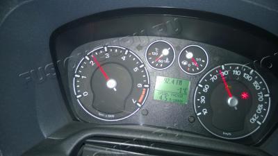

#414 Сообщение Whiskass » 03 фев 2015, 14:33
Интереса ради проверял самый "овощной" режим.По трассе результат такой:

#415 Сообщение SAnat » 04 фев 2015, 07:37
Аналогично.
Самый овощной 80-90 по трассе на пятой у меня 4,6-4,7 .
Если ехать выше, сопротивление воздуха растет (аэродинамика у машины не лучшая) и расход растет.

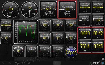

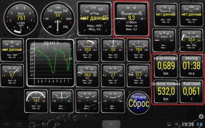

#416 Сообщение SAnat » 19 фев 2015, 19:53
Пока я все пилю видос по расходу и допилить времени нет.
Выложу задачку к размышлению:
Итак дано: горка небольшая чуть менее 700м в длину,
- я с нее спускаюсь 3 способами,
- стараясь держать во всех случаях одинаковую постоянную скорость 25-28км/ч, по времени спуска на скриншотах это видно.
- не в одном способе педалью газа не работаю, то есть не газую вообще.
1.
2.
3.
Красным выделил нужные Вам данные, остальное не поможет, скрины сделаны в момент остановки внизу.
В каких режимах я спускаюсь ?

#417 Сообщение KpeBegk0 » 19 фев 2015, 21:04
SAnat, ммм, вообще не знаю, но могу предположить что одна это нейтраль и две разные скорости?

#418 Сообщение SAnat » 20 фев 2015, 08:54
Верно. Средняя нейтраль.
Остальные 2 разные скорости.
Но какие передачи ?
я малость офигел от 3 варианта, случайно при проверке катализатора по графику напряжения лямбды наткнулся, что на одной из скоростей машина при торможении двигателем сильно богатит смесь :lol:
Вот график этих вариантов (см. первый датчик кислорода).
Рядом есть график где подсказка правильный ответ.
В зависимости от мотора, датчиков кислорода может быть разное количество.
На евро2 это один (верхний), который считает состав смеси и по нему ЭБУ определяет как работает двигатель и корректирует его работу.
Его выход из строя крайне не желателен, мотор начнет работать не в оптимальном режиме и жрать топлива больше.
На евро4/5 ставится катализатор и в нем или после стоит второй датчик кислорода, который определяет эффективность работы катализатора.
О работе второго датчика, как катализатор проверить на умирание, есть хороший материал http://www.drive2.ru/b/1657461/
Верхний и нижний датчик(4х контактные) между собой идентичны, те при каком виде ремонте их можно заменить на все, что угодно, хоть от ВАЗ. Главное помнить то, что их не надо паять или скручивать — только обжимать.
Датчик начинает работать правильно с температуры от 350с, оптимальная температура работы 500-800с.
Нижний датчик в частности на фьюжене по моим экспериментам получается работает штатно на 0,8 - 0,9в.
Исправный показывает ровный график.
еще раз повторю картинку
Внимание на 2 лямбду, машина стояла 10минут, потом была заведена и сразу поехала, по мере прогрева катализатора растет напряжение датчика , номинал рабочего напряжения по температуре 0,8 - 0,9в.
А вот первая лямбда менее температуро зависима и почти всегда кажет правильно.
