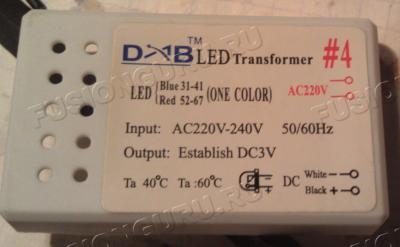

2 канал включает преобразователь 220ас - 3dc , это питание обычных светодиодов (вещь опасная, диоды подключены последовательно , перегорает один, цепь гаснет вся, без нагрузки это преобразователь выдает вместо 3v dc , целых 380в ас :eek: , такого его устройство, а проводка там слабенькая, одна люстра дома из-за этого уже прямо на потолке сгорела , как раз пыхнул это преобразователь).

Заказал с запасом качественный трансформатор http://www.aliexpress.com/item/30W-LED- ... 18401.html , вот вот жду.

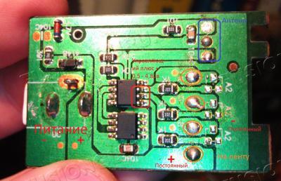

Теперь проблема в РГБ контроллере , у меня их было два:
1 пошел в машину (подсветка днища и салона)
2 погорел от замыкания недавно (мой косяк, точнее неосторожность при проверке)
Купить новый контроллер с пультом цена вопроса 100-150руб, но время пока он придет ждать не хочу.
вот внутренности
Выгорело я так полагаю 2 диода.
Но я не могу понять , что за диоды 3 контактных, по маркировке А2 есть :
1. Переключающие диоды в корпусе SOT-23 и SOT-323.
2. Ограничительные диоды Шоттки (корпус SOT-23).
Там есть пометка еще рядом с маркировкой ток я не знаю, что это.
Я знаю тут много шарящих мож подскажут чего, или на какие аналоги можно перепаять?

SAnat писал(а):Заказал с запасом качественный драйвер http://www.aliexpress.com/item/30W-LED- ... 18401.html , вот вот жду.
Только это трансформатор, а не драйвер. Будь внимателен.
Переключающие транзисторы скорее всего. Надо схему накидать чтоб стало понятно.

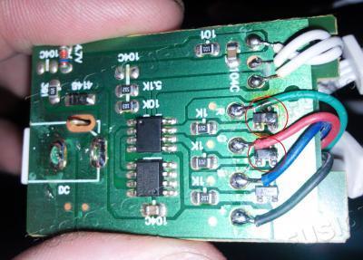

Тут потребовался РГБ контроллер, решил освещение в одной комнате сделать.
Вспомнил про 2 убитых, собрал в один.
Это тиристоры ;)
Поигрался мультиметром, открывается как полевик, но возникла мысль как полевик может открываться на разное напряжение, чтоб яркостью рулить и цветами.
Точно тиристоры в корпусе sot-23 или sot-323.
К сожалению нет маркировки кроме А2, выпаял феном, нигде нет :crazy: Роюсь по сайтам тоже не могу найти пока такой :(
Схему накидывать не буду, но по фотке по пояснениям впринципе и так все ясно, все просто (плата одностороняя).
Микросхемка дает от + 0,5в до +4,82в на максимальную яркость, а тиристор уже пропускает соответственное напряжение из постоянных 12в
p.s. Будьте внимательны не подключайте ленту перепутав полярность, тиристорам сразу хана.

SAnat писал(а):К сожалению нет маркировки кроме А2, выпаял феном, нигде нет :crazy: Роюсь по сайтам тоже не могу найти пока такой :(
http://www.s-manuals.com/smd/a2 :)
Полевик - это не биполярник, он не работает на плавание напряжения. А вот ШИМ для него - самый раз.

На постоянном напряжении тиристоров не может быть.
Сообщения: 42250
Re: Питание светодиодов от сети 220В
#52 Сообщение *Casper* » 07 фев 2015, 19:21
ANG писал(а):На постоянном напряжении тиристоров не может быть.
Это почему?
#53 Сообщение alex57 » 07 фев 2015, 19:29
Откроется один раз и не закроется... :mda:

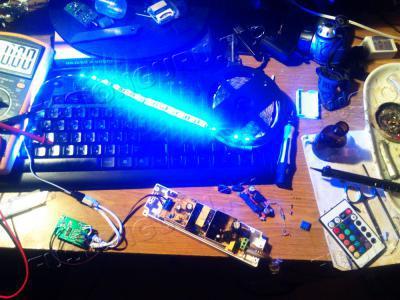

Вот тут первая фотка преобразователя 220в - 12в, платы РГБ контроллера и подключенной к этому хозяйству ленты smd5050 http://www.fusionguru.ru/forum/viewtopi ... 00#p265500
