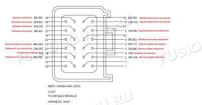

Помогите, пожалуйста, с распиновкой левого разъема на блоке управления подушками безопасности.
У меня там стоит "схема" (самопальная) на микросхеме 555. Два провода "схемы" подходят к черно-красному и зелено-оранжевому проводу. Черно-зеленый провод разрезан, конец, который идет в блок болтается, а конец, который идет в жгут подключен к третьему проводу "схемы".
Хотелось бы понять, как это работает, и как от него избавиться.
Стояли сработаные преднатяжители, я поставил рабочие.
Добавлено спустя 3 часа 43 минуты 42 секунды:
*Casper*, помоги пожалуйста, распиновкой разъема С-501.

Добавлено спустя 21 минуту 7 секунд:
Разобрался, что за "схема" левая стоит у меня: тригер, который при подаче питания на него, выдает на выходе напряжение питания, а через пару секунд снимает его с выхода.
По распиновке получается хрень: при подаче питания на преднатяжитель, на датчик удара подается напряжение, а через 2 секунды снимается.
Добавлено спустя 3 часа 59 минут 39 секунд:
*Casper*, еще раз спасибо, но залез в машину, посмотрел - распиновка не такая. С 1 ножки провода есть, а после 19 свободные. "Схема" подключена к 1, 11 и 19 ножкам, а тут их нету. Переписал номер блока: 2S6T 14B056 EP.
Помогите люби добрые!

- *Casper*
- Сообщения: 42253
Re: Схемы / разъемы / жгуты
Ну значит это наверное 500 разъем, а не 501. Это когда освобожусь... Чай работы на час практически.
