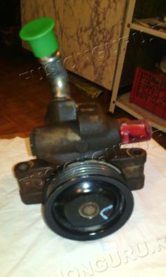

Народ ! имею фьюж 1.4 -механика+кондиционер, прошу совет и помощь знающих.
Имею вот такой насос ГУР - вроде от фокуса? Подойдет ли он на моего фьюжика? Понимаю что шкив стоит большой -нужно маленький как родной. Стоит ли заморачиваться мне с этим насосом ГУР? Фото насоса ...IMG_20160309_220228

#2 Сообщение *Casper* » 12 мар 2016, 17:08
По шкиву уже не подходит

*Casper* писал(а):По шкиву уже не подходит
Да это то понятно , шкив под замену...
А сам то подойдет ???

#4 Сообщение timoha-07 » 12 мар 2016, 20:24
Нафига насосами разбрасывать? Валы в диаметрах и длине одинаковы? А крепёж самого насоса к кронштейну блока? Если все подходит, то развернуть хобот подачи (то что к насосу от бачка) в нужную сторону, тот хобот в теле насоса в натяг сидит. Если в том перечне не подходит по крепежу а вал тот же, то разобрав насос позырить на "картридж" ( собственно насос) наверняка он такой же и переставить в шкурку родную.

А вот что за вишка на моем насосе на фото? Вроде на нашем родном нет такой? Правда я не все у себя разглядел , так как все в масле с пылью...

#6 Сообщение Demogorgon » 12 мар 2016, 22:08
Андрей-ка,датчик давления,на Фьюжах он на магистрали расположен....

#7 Сообщение fidel1970 » 12 мар 2016, 22:12
Андрей-ка писал(а):что за вишка на моем насосе на фото?
Датчик давления масла.
На фьюжевском насосе нет.

#9 Сообщение timoha-07 » 12 мар 2016, 22:43
Андрей-ка, так ты не поленись и промерь диаметр и вылет вала, расстояние меж крепежными отверстиями и расстояние меж крепежной плоскостью и осью вала и будет вердикт. ;) Вернее вердикт будет от Димыча ( Demogorgon ), у него размеры родного "ближе" :)

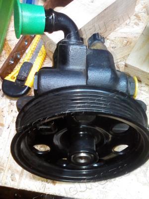

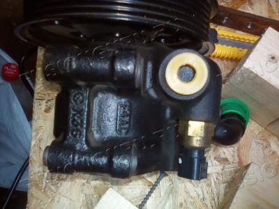

#18 Сообщение Demogorgon » 13 мар 2016, 11:32
Фото для сравнения....

#19 Сообщение *Casper* » 13 мар 2016, 11:36
Заменить шкив и загнутую трубку со старого насоса. ИМХО.

#20 Сообщение fidel1970 » 13 мар 2016, 11:52
Если производительность обоих насосов одинаковая, а посадочные места креплений идентичны - то взаимозаменяемость вполне возможна.
Только вот я не припомню случаев подобной замены и потому...
