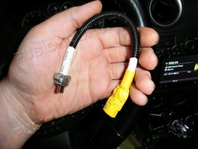

У меня поинтереснее.
Вот такой
до 1.3А - стабилен. Потом начинает плавать напруга. Самсунг в восторге.

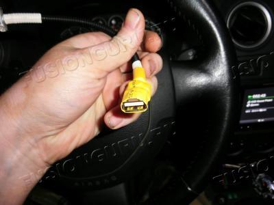

Ой, чо это? :mda: Не вижу ни микроUSB, ни разъема в прикуриватель.
Это переходник просто (а сама зарядка в панели) или за желтой термоусадкой чо есть?

#37 Сообщение *Casper* » 26 июн 2012, 11:18
Под желтой термоусадкой и есть зарядка. В ней же и разъем USB. Втыкаешь проводок от телефона к компу в этот разъем и вперед заряжаться.
Вся эта хрень подключается у меня на место телевизора. Универсальный такой разъем себе сделал. Но це не важно, отрезать разъем и подключить проводами куда хочется.
