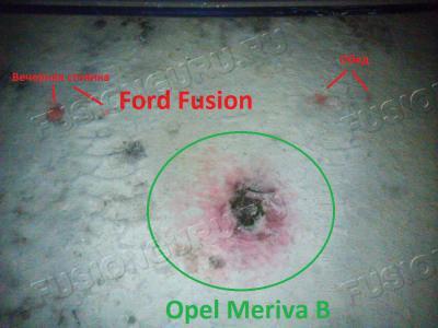

Отечественная сборка радует.
К кривым зазорам, скрипящим накладкам, к слову на фьюжике тоже поскрипывал салончик, вообщем похоже на любом авто надо проклеевать пластик салона.
После -30с добавилось это
Батя сегодня покатался знатно, потекло сразу как выехал говорит ;)
Так и ездил, ушло грамм 200 за день, сижу теперь пробиваю антифриз на доливку и буду заказывать.
Вечером нашлось мне занятие, разобраться что с машиной (грешили на кондиционер :insane: , мол чета в мороз он не заработал :) ).
Пришлось нагнуться и поискать течь. Блин какая же она низкая, фиг подлезешь снизу :wall:
Хотя фьюжик без лифта такой же :smirk:
Вот оно нашлось спустя пару минут.
Какой-то штуцер вкручен в нижней точке радиатора через резиновую прокладку, как раз через нее бежит.
Выше все сухо. Скорее всего не докрутили, а штуцер явно сливной. Хоть бы просто был недокручен.
В худшем случае особенность модели :scare: Тогда вообще кошмар.
Ждем потепления , хотя бы до -20, а дальше я с феном могу прогреть место , чтоб пластик холодный не рассыпался и протянуть его аккуратно.

Течет чуть выше. И течет даже в -10с.
Знакомтесь, датчик температуры ОЖ
Стоит в этом месте, справа внизу в радиаторе, тупо вставлен сбоку в радиатор, не вкручен, а просто вставлен :mad: и зажат этой металлической скобой.
Заметили слабенькое колечко уплотнения, плюс там все пластик. Датчии свободно шевелится и крутится руками, а по уплотнению весело капает в этом время охлаждайка на руки.
Удивляемся этому свинству вместе с отцом :crazy:
Машинка прошла 1100км :lol: Придется слить охлаждайку и вытащить датчик. Скоба не ослабла, держит хорошо. Вытаскивал вставлял толку ноль. Надо смотреть уплотнительное колечко.
