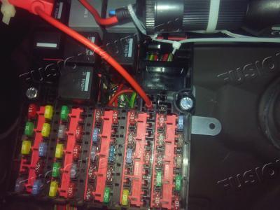

Переспрошу на всякий случай. Правильно я понимаю что реле есть (сверху серенькие), нужные предохранители (30А) тоже стоят?
Кнопку не вытаскивал. В случае наличия реле можно быть уверенным что проводка есть?
Сообщения: 42247
Re: Установка обогрева лобового стекла своими руками
#69 Сообщение *Casper* » 13 сен 2014, 21:06
aleks_ja писал(а): В случае наличия реле можно быть уверенным что проводка есть?
на 90%. Но это излечимо. Найдем чем добить. Покупай.
