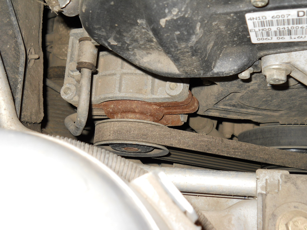

- Сообщения: 4957
Re: Можно ли ехать без масла в системе ГУР? и сколько?
Нет.сергейsp писал(а):Отключить можно только обрезав ремень, который кроме ГУР вращает помпу и генератор
Если в машине есть кондиционер, то насос ГУР приводится своим, отдельным ремнем.
Можно его разрезать. Не такой уж он дорогой. Чтобы там корячиться вглубине моторного отсека.

- Сообщения: 4957
Это точно для бензиновых моторов 1.4, 1.6 л.
За все другие не знаю.
Когда и ГУР и Кондиционер, то ГУР ставится между мотором и мотор-щитом, а компрессор кондиционера занимает место насоса ГУР.

Мне в Питере только поменяли рулевую рейку. Доехали до Вологодской и такая фигня. Есть гарантия на работу, вот и хотела пригнать машинку обратно супер-мастерам. Кондея нет. Вот и хотелось понять, ремень идет еще куда-нить? или можно смело резать?

- Сообщения: 4957
Раз кондиционера нет, тогда резать не надо.
Помпа и генератор от того же ремня приводятся.
Может и правда - подачу и слив с рейки открутить и соединить патрубком накоротко?
Не знаю, что там с давлением в системе будет при этом.

- Сообщения: 13673
Да с кондеем ГУР на отдельном ремне.*Casper* писал(а):ANG, это точная инфа? В фак ее можно?
А то у мну все на одном ремне (кондея нет)
