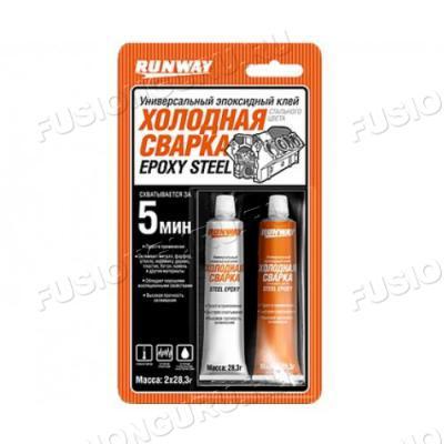

Герметик двухкомпонетнный я бы с собой по любасу взял и т.к. авто не новое еще бандаж Done Deal (тот, что водц добавляем и пошла реакция), жгутики для колес. Ну и конечно же скотч и фиолетовую изоленту

Дело. Загуглю, что за фигня.MakPol писал(а):Герметик двухкомпонетнный
Это есть, купил с машиной, ни разу не пригодились. Они надеюсь не просрачиваются?MakPol писал(а): жгутики для колес.

- Сообщения: 2656
Re: В дальнюю дорогу...
Я используюZanZag писал(а): Дело. Загуглю, что за фигня.
Прочный, быстро застывает, можно обрабатывать после застываения, очень хорошо прилипает.
Жгутики высыхают. Если они не затвердели и не ломаются при сгибании то норм. По опыту использования заметил, что лучше те, что с активатором продаются, но я те что без активатора поливаю клеем момент универсальный или кристальный, кстати тоже в дороге бывает полезно с собой иметь. Суперклей и момент. Места мало занимают, а ту же резинку уплотнителя приклеить уже норм.ZanZag писал(а):Это есть, купил с машиной, ни разу не пригодились. Они надеюсь не просрачиваются?
MakPol, а, так это обычная холодная сварка... Тысячи их. Принципиально мало чем отличаются, важнее, чтоб была свежая, чем конкретная марка. Это в запасе есть, но ни разу пока не пригодилась в поле.

- Сообщения: 2656
Я ранее в тюбиках не видел. Имхо удобнее чем пластилин.ZanZag писал(а):MakPol, а, так это обычная холодная сварка... Тысячи их. Принципиально мало чем отличаются, важнее, чтоб была свежая, чем конкретная марка. Это в запасе есть, но ни разу пока не пригодилась в поле.
Спасибо! Как бы еще понять, какого диаметра у меня спиральные трубки... а?Doc Brown писал(а):со спиральными трубками конденсатора диаметром 3.0 мм
Да, удобнее. Но для меня такой формат давно не новость.MakPol писал(а):в тюбиках не видел. Имхо удобнее чем пластилин
