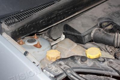

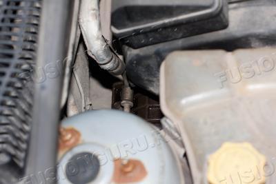

Собственно обнаружилась течь масла
Собственно мучает вопрос -Это так криво установили прокладку блока при замене ремня грм или где то протёк кондиционер ( собственно стояли в пробке с рабочим кондиционером - сначала появился запах аля природный газ - потом откровенно завоняло но мы так и не поняли у нас это или на улице тк при открытых окнах запах не исчез -потом проехали пару кварталов и запах пропал - кондёр включали -вроде холодит)При осмотре подкапотного нашлась вот эта лужа (масло в движке пока что на середине-остальные жидкости в норме)
Может у кого ещё какие варианты есть откуда может капать?

ну для начала посмотреть цвет жижи если зеленый -- капец кондею (если не зеленое масло в двигателе !!!)
а так снять воздухан и глазками посмотреть
кондей холодит-- и муфта включается -- еще раз визуально проверить муфту и тактильно или градусником кондей
тякучесть газа в кондейных темах была мельком (оперируя запахами о которых вы написали )

Похоже масло ДВС. Надо бы к свечкам слазать. И течет или датчик или крышка. Свечи дадут ответ. Если в масле - крышка, если нет - датчик.

Гур в масле - это клапанная крышка. Откуда с кондея? Типа с трубки? Думаю фигня. В любом случае трубку можно пощупать.
*Casper* писал(а):Свечи дадут ответ. Если в масле - крышка, если нет - датчик.
Свечи не дадут ответ. Если пропускает только с внешней стороны, то свечи будут сухие. У меня уже так было.
И что там гадать? На холодной машине сунуть руку за клапанную крышку и потрогать.

Лужа на насосе ГУР - это моторное масло из-под плохо поставленной прокладки крышки клапанов. Прокладку надо ставить на прокладочный герметик.
Я сам недавно поборол такую лужу точно в том месте именно прокладочным герметиком. Сними воздушный фильтр и сфотографируй пространство за мотором, сразу всё поймешь.
Ещё наверняка масло будет лужами в пространстве вокруг свечей - сними колпачки и загляни в колодцы.

ANG писал(а):Лужа на насосе ГУР - это моторное масло из-под плохо поставленной прокладки крышки клапанов.
И может из-под датчика р/вала.( конечно в случае машины с кондеем)

Вобщем съездил туда где менял грм и помпу -Разобрали посмотрели сказали что действительно масло могло и через прокладку течь -поменяли прокладку - почистили насос ГУРа-сказали понаблюдать - денег не взяли тк гарантия 6 месяцев=) Что меня очень порадовало ;)

Та к ежели не путаю :) , и масло на кронштейне насоса срУля, то как правило ( по статистике Конфы) 90% сифонит из под датчика распред-вала.. Ну если есть истекание масла из под "КаКа" ( клап. крышки), не лишним будет позырить состояние системы маслоотделения, прежде чем мазать герметом. Нету в тубах маслостойкого гермета, нету!
ANG писал(а):А кто его трогал - датчик распредвала?
Жопорукие как то умудряются, после замены уплотнения под сопливым датчиком всё ОК.
