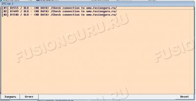

Отчитываюсь: В той программке, что "свеженькая", вкладка IPC не читается. Вкладка GEM читается, пробовал убрать галку "Махать дворниками при омывании". Не всегда может записать. Выдает ошибку:

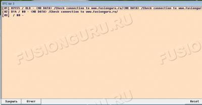

Зато удалось прочесть ошибку. Но я так понимаю, она старая:
Та программка, которая "если сильно достанут ошибки", наоборот IPC читается, а GEM нет - просит включить MSCAN, хотя она и включена.

У меня картина такая: включил, все работает замечательно; галочки снимал, записывал, все проходило идеально, даже дочитал мои старые ошибки - если посмотреть предыдущий скрин - ошибки как-бы недочитаны. Сейчас вот:

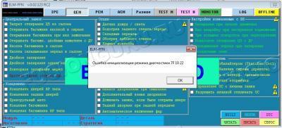

Далее решил убрать "три вспышки поворотов при перестроении" - нажал "писать" - вылезло слово "Выполняю", и дооооолго так висело моргая восклицательным знаком. Поначалу я думал запись идет так долго, адаптер тож моргал - в итоге программка зависла - пришлось отключить ее принудительно. Но запись прошла - поворотник стал моргать 1 раз. Потом я не мог подключить адаптер минут 20. Вылезала ошибка:
Несколько раз все отключал, адаптер вынимал - засовывал, и опять все заработало :) Всё же я склоняюсь, что с адаптером что-то не то.
