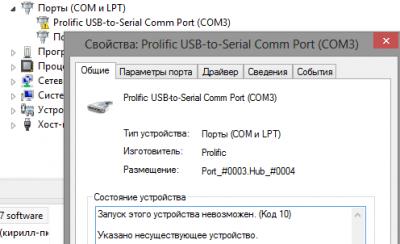

Здравствуйте. Помогите пожалуйста. Никак не могу установить драйвера под Windows 8. В диспетчере устройств Prolific USB-to-Serial Comm Port, в свойствах - "Указано несуществующее устройство". У кого работает на Windows 8, какие драйвера используете.

sadmi писал(а):Здравствуйте. Помогите пожалуйста. Никак не могу установить драйвера под Windows 8. В диспетчере устройств Prolific USB-to-Serial Comm Port, в свойствах - "Указано несуществующее устройство". У кого работает на Windows 8, какие драйвера используете.
У меня работает.

*Casper* писал(а): У меня работает.
http://www.ftdichip.com/
Скачал драйвера, установил, результат тот же. В диспетчере устройств, на устройстве восклицательный знак.

#358 Сообщение Puwistiy » 28 июл 2013, 17:20
sadmi,номер ошибки какой.

sadmi, перезагрузи полностью машину - раз. Попробуй удалить устройсво и поставить заново, либо принудительно выбрать дровишки.
НО! Быть может это не оригинальный эльм. С ним в комплекте диска не было?
Добавлено спустя 49 секунд:
А еще мне попадался экземпляр - не работал без машины. Пока не торнешь - тоже не ставился.

Puwistiy писал(а):sadmi,номер ошибки какой.
ошибка 10
Добавлено спустя 9 минут 28 секунд:
*Casper* писал(а):sadmi, перезагрузи полностью машину - раз. Попробуй удалить устройсво и поставить заново, либо принудительно выбрать дровишки.
Компьютер перезагружал и раз... Удалял, и ставил заново. Принудительно Windows не дает установить драйвер, если устройство подключено, она "говорит": драйвер не нуждается в обновлении. Без подключенного устройства, драйвер устанавливается, но при последующим подключении устройства, пытается установит новый (свой) драйвер.
Диск есть. Там есть драйвера, но с ними та же история... Коробочку вскрывал, там PIC... и FT232RL, как в оригинальном эльме, но конечно не известно какая прошивка в микроконтроллере.
