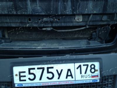

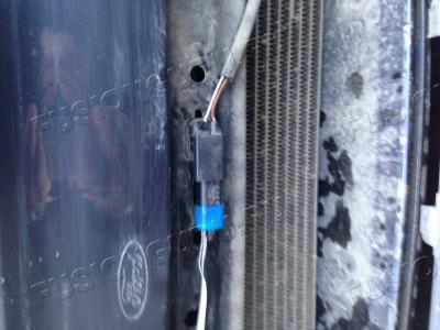

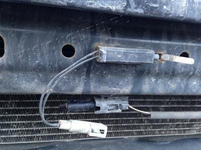

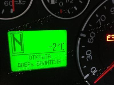

Доказываю что это не заглушка
вот она @заглушка@
снимаем её
идем к фьюжу с бк
смотрим температуру
вставляем в место датчика "заглушку"
о чудо "заглушка" работает
мои подопотные
ДОКАЗАНО)))) С заглушкой как то теплее)))
